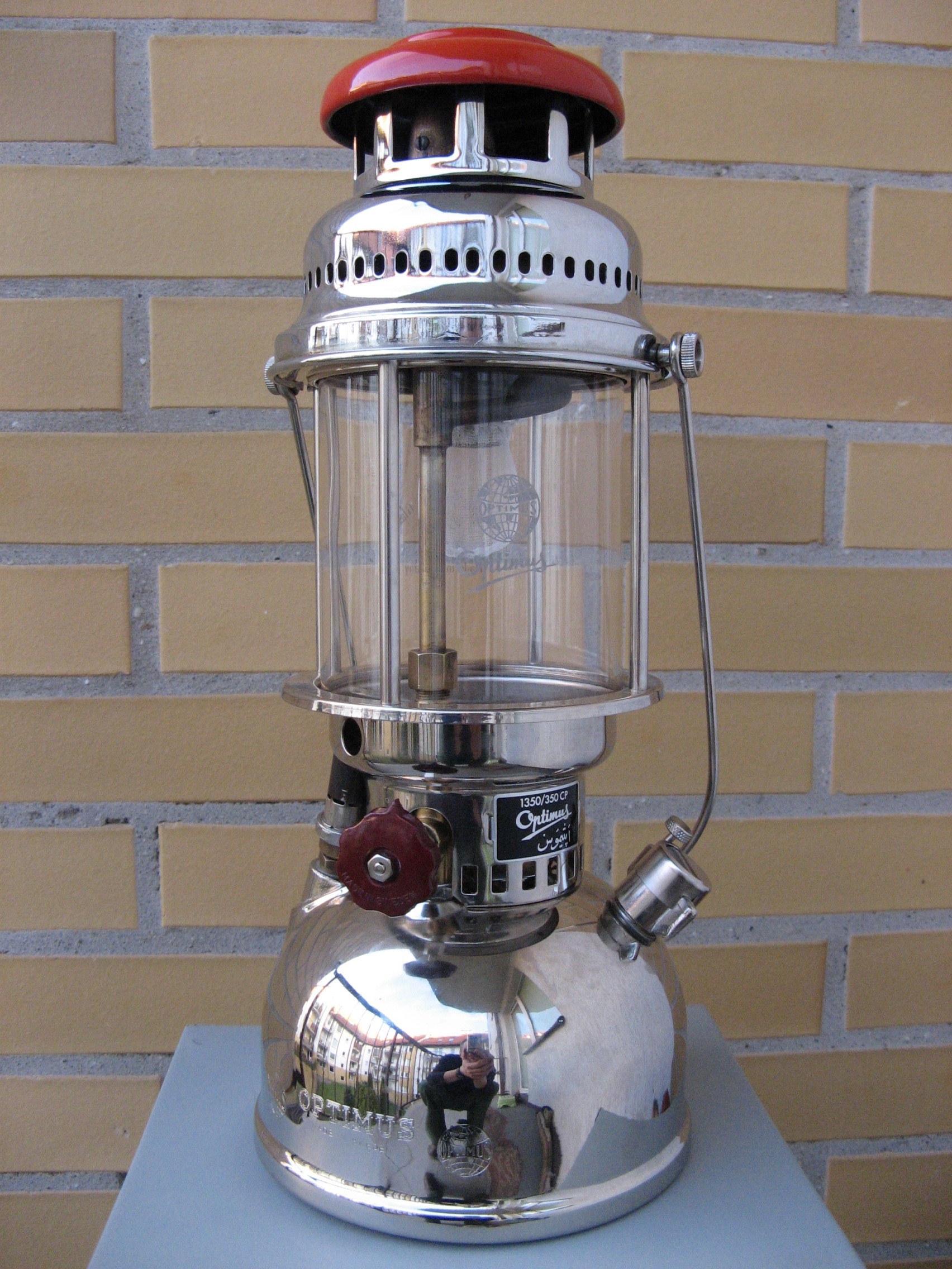

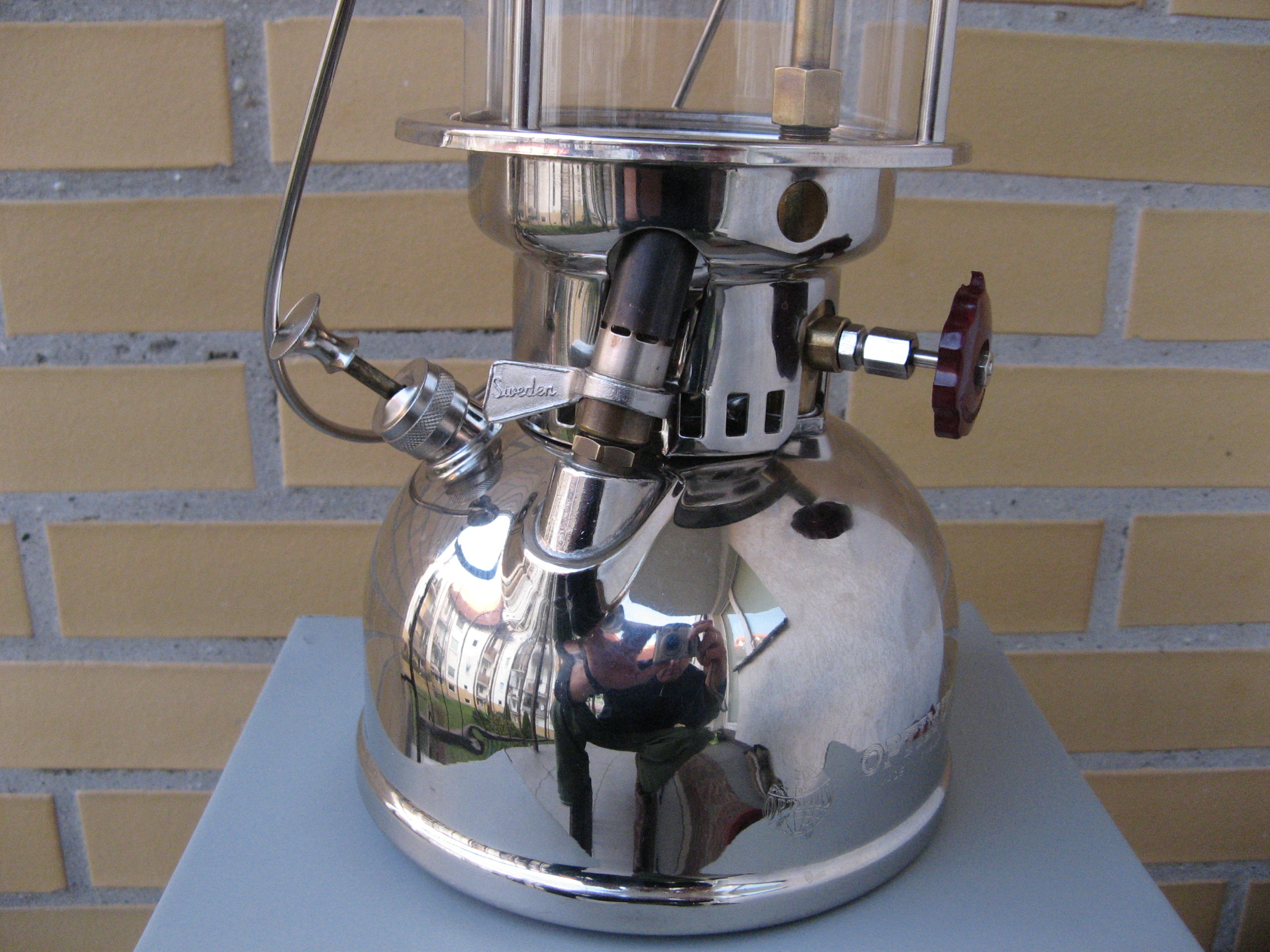

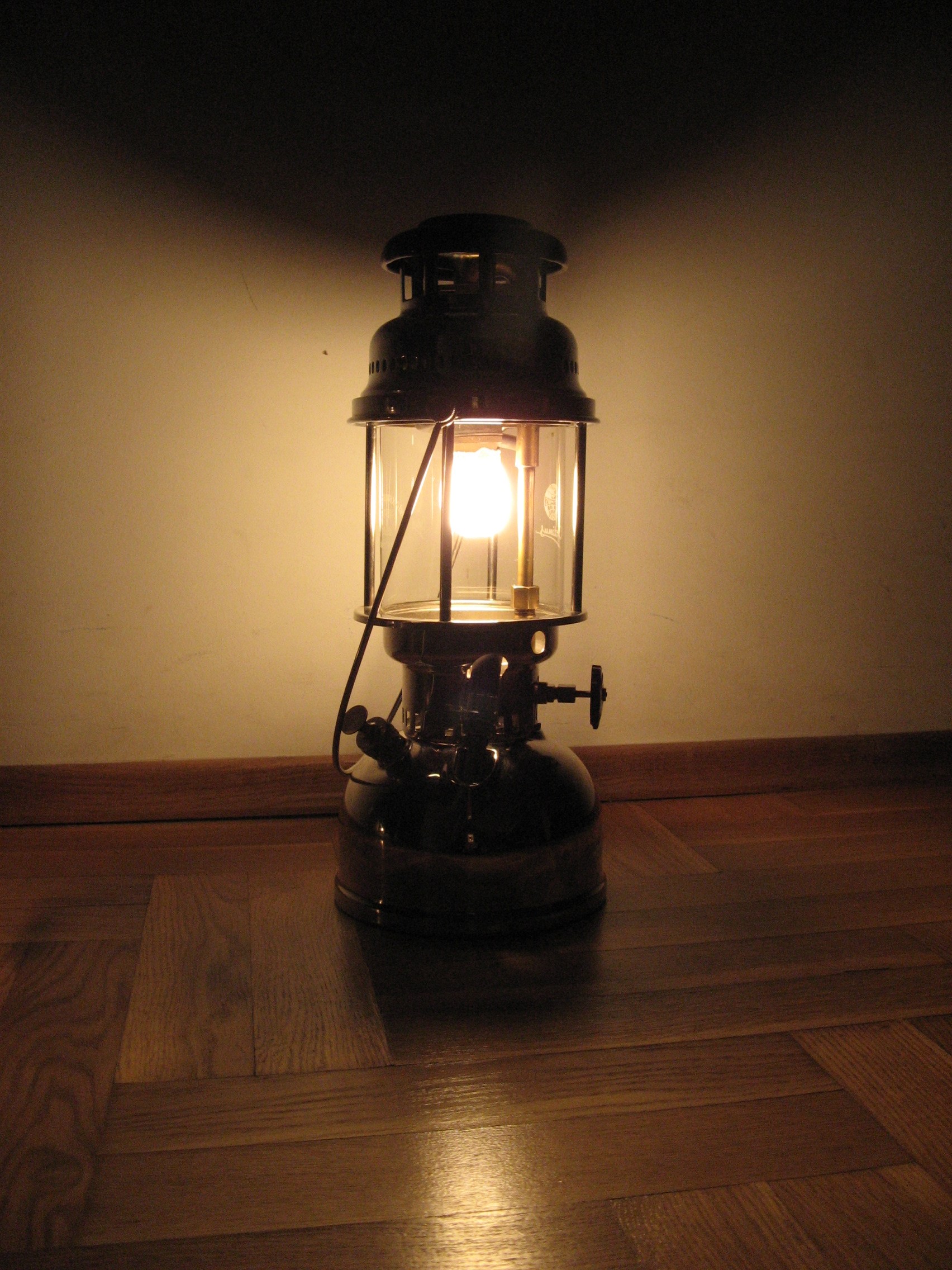

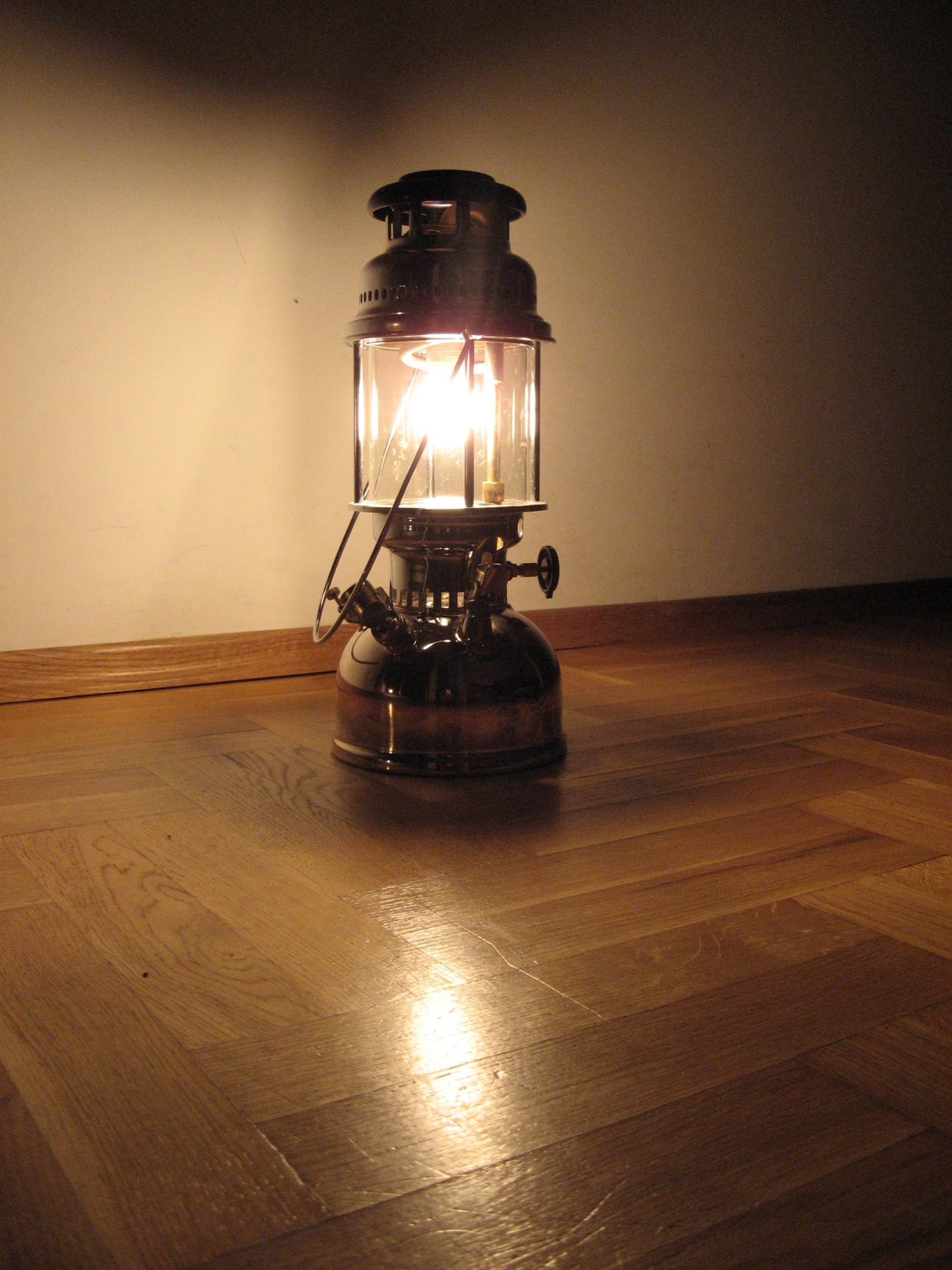

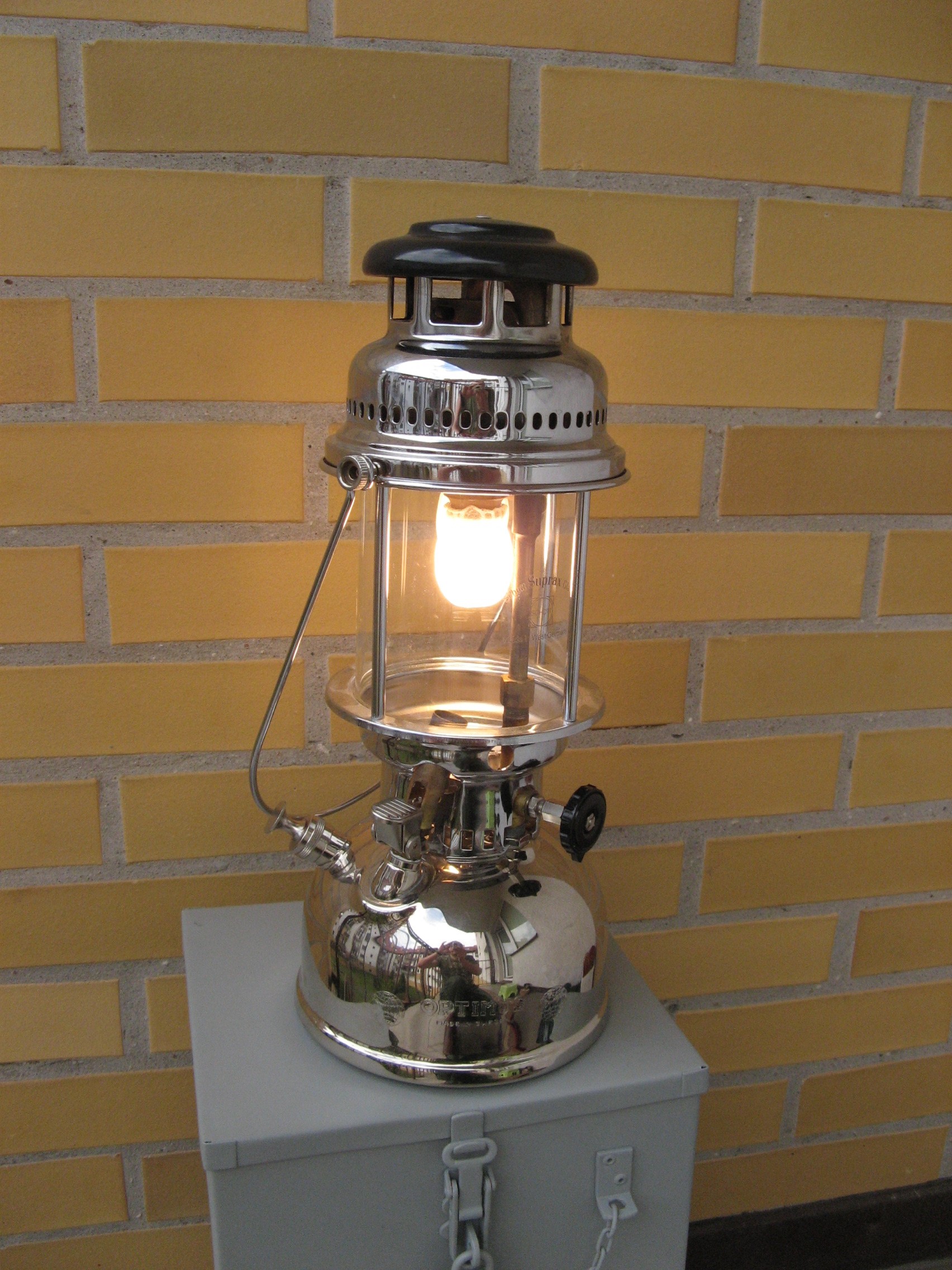

Mam przyjemność napisać pierwszy post na forum, w którym chcę zaprezentować szwedzką lampę Optimus 1550. Podobno produkowano je dla norweskiego wojska. Lampa ma moc 500 CP i jest zasadniczo oparta o części i konstrukcję Petromaxa 829. Z konkretnych różnic mechanicznych, to na uwagę zasługuje zaworek od pompki na specjalny klucz. Zasadniczo lampka jest solidnie wykonana jednak irytuje mnie mocowanie emaliowanego na czarno daszka przy pomocy zwykłego popnita. Lampka daje intensywne światło, w nocy mocno oślepia i z tego powodu stosuję do niej w plenerze szkiełko częściowo matowione (pasują do niej szkiełka trochę węższe niż w niektórych 500-ach). Lampkę rozkręciłem oraz uszczelniłem i jest w 100% sprawna. Używam do niej oleju parafinowego do celów liturgicznych sprzedawanego w bańkach o pojemności 5 l. Na zdjęciach nie widać w pełni jej blasku - chciałem głównie wyeksponować urok lampy.
Optimus 1550
Gratuluje, piękna lampa. Dałeś do chromowania czy w tak doskonałym stanie ? (a może to nowa? )
A co to za olej?
Lampa jest w fabrycznym stanie (NOS), powłoki galwaniczne są oryginalne. Jedyne co zrobiłem, to dorobiłem przyrząd i odkręciłem zaworek od pompki oraz wykręciłem gaźnik, a następnie kupiłem oringi, które przyciąłem żyletką, jak również dotoczyłem w gnieździe wiertarki. Wymieniłem tak zrobione uszczelki gumowe oraz dociąłem z 2mm blaszki ołowianej uszczelki, wyregulowałem iglicę na około 0,5 mm. Posmarowałem też wazeliną techniczną skórzany element pompki. Lampa śmiga aż miło, pali się długo bez dopompowywania. Ciekawe, że przetestowałem ją chatce w Borach Tucholskich w 2017 r. po słynnej nawałnicy, kiedy połamane drzewa zniszczyły sieć energetyczną na wiele dni. Jak zdechło światło moja Żona doceniła sensowność kosztownego hobby i od tamtej chwili kolekcja się rozrosła
