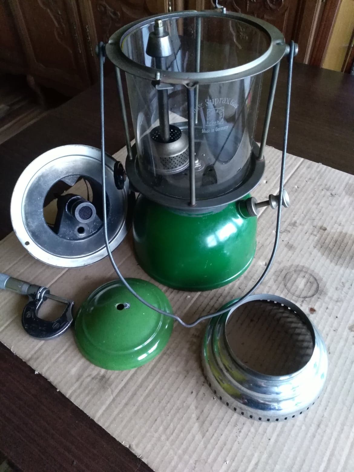

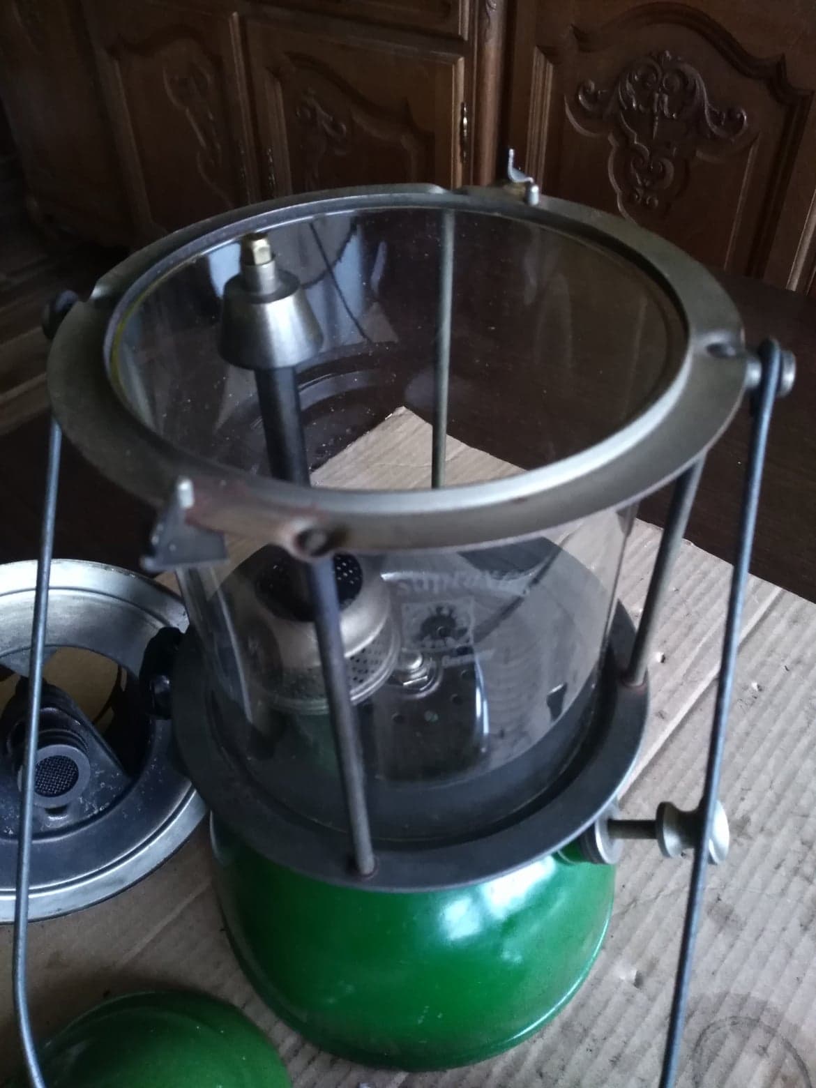

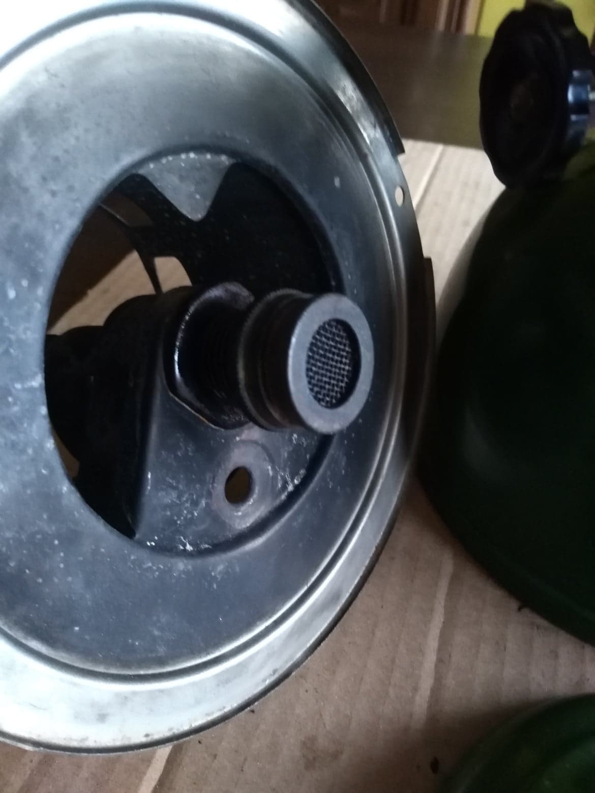

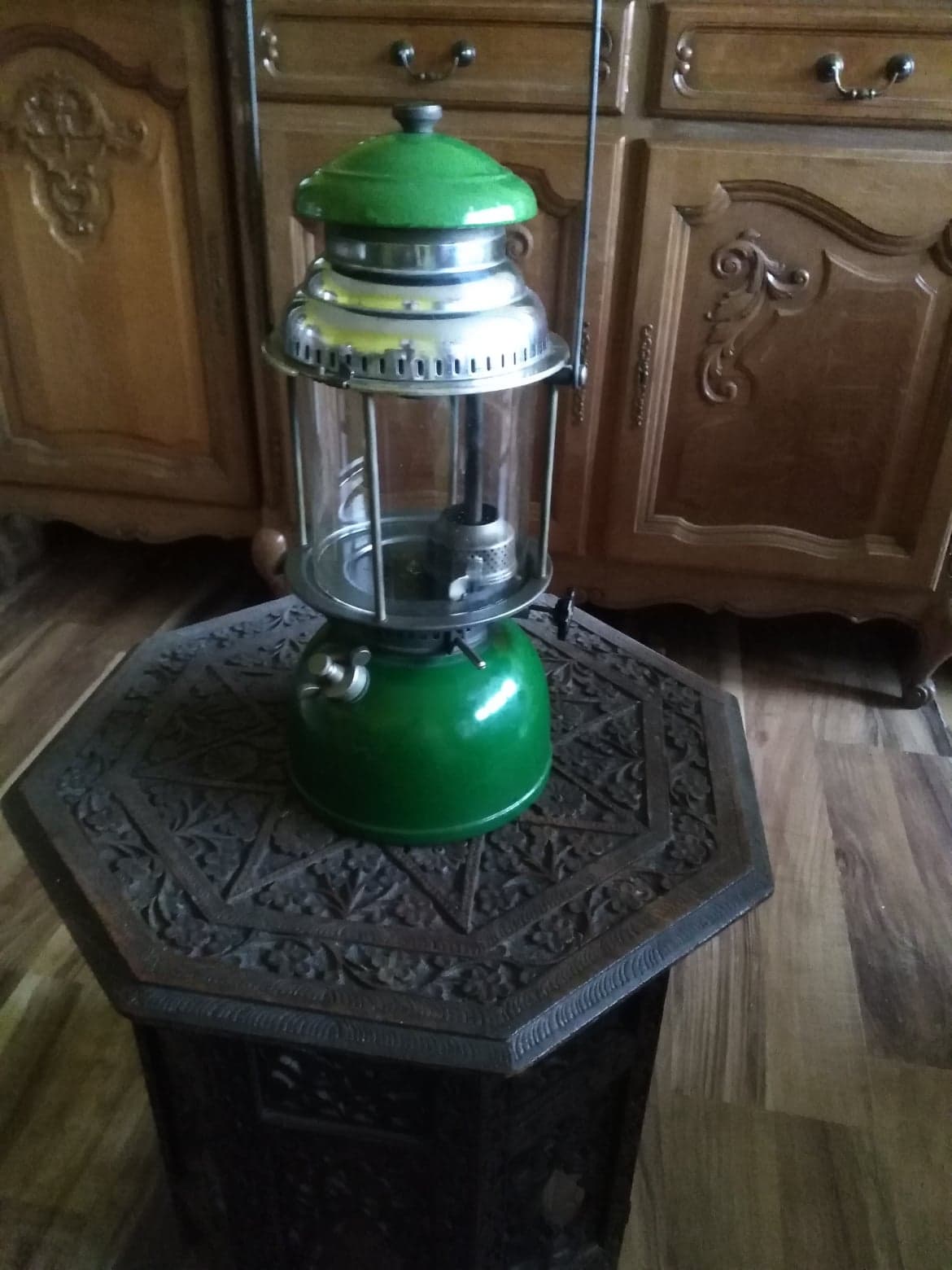

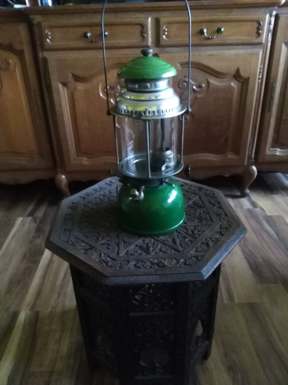

Kupiłem taką lampę, powiem szczerze, że po otrzymaniu lampy trochę zdębiałem. Takiej jeszcze nie widziałem. Trochę Mewy, trochę Hasaga. Czy ktoś z was widział taką lampę? Z zewnątrz typowa Mewa, nawet pieczątka na dnie zbiorniczka i Q1 na nakrętce daszka, środek jednak czyli parownik i brenner są od typowego Hasaga... Tak czy inaczej lampka bardzo ładna, jeszcze nie odpalałem ale już wstawiłem nową igłę i generalnie przeczyściłem, w tym tygodniu mam zamiar odpalić...
Mewa czy Hasag?
Bardzo fajna lampa -wznowiona produkcja DDR na maszynach Hasaga w Lipsku

Niestety link podany przez ciebie nie działa... Sprawdziłem jednak na classipressurelamps, lampa raczej rzadka do tego w idealnym stanie

Iglice, Mewa to 300 CP ale iglica jest od 250 CP...

Ostatnio dowiedziałem się jeszcze jednej ciekawostki o Hasagach i Mewach. Parowniki do Hasaga w kształcie ściętego stożka były robione w DDR a te z wklęśnięciem były produkcji do 1945 roku. Ot taka ciekawostka, do tej pory myślałem że wszystkie są Hasaga...
