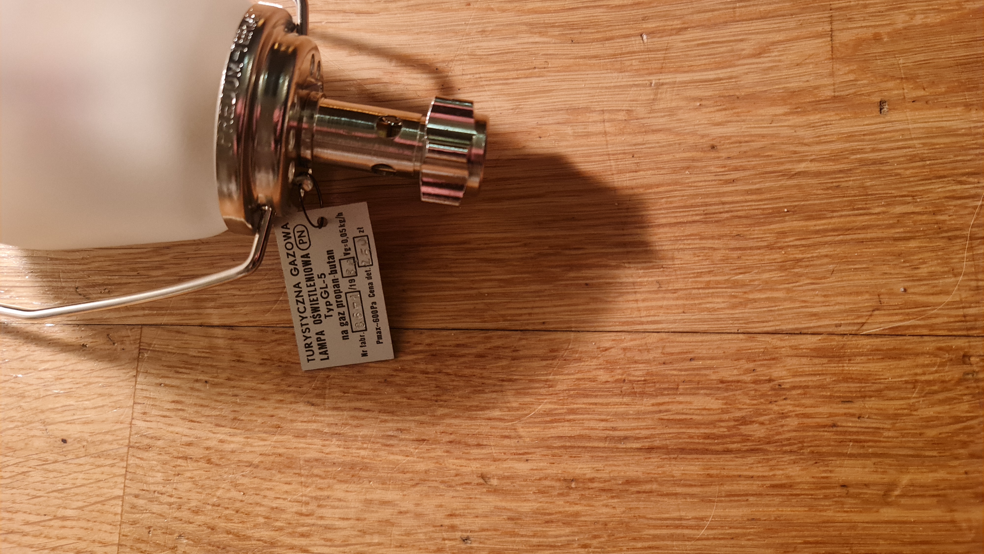

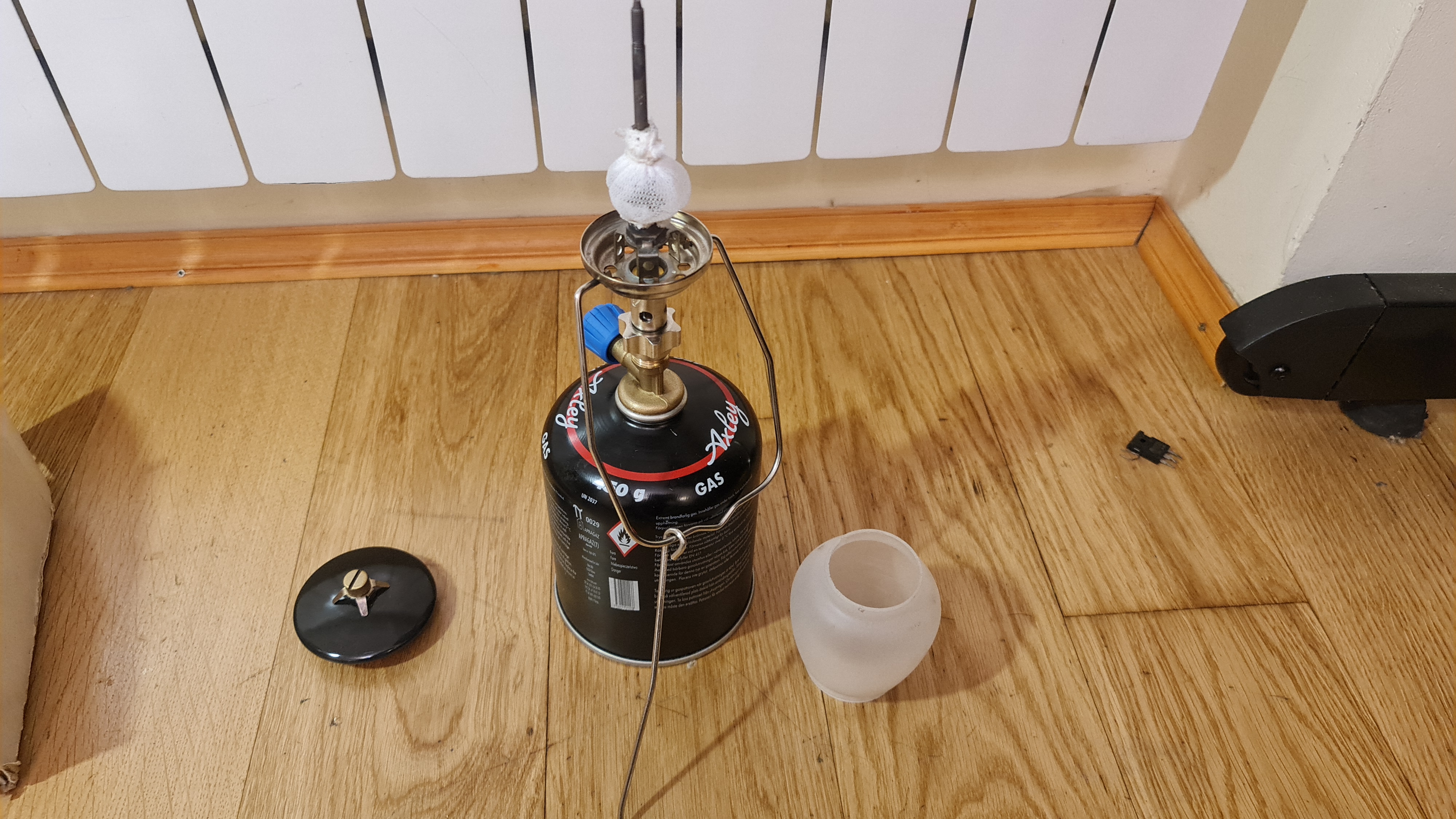

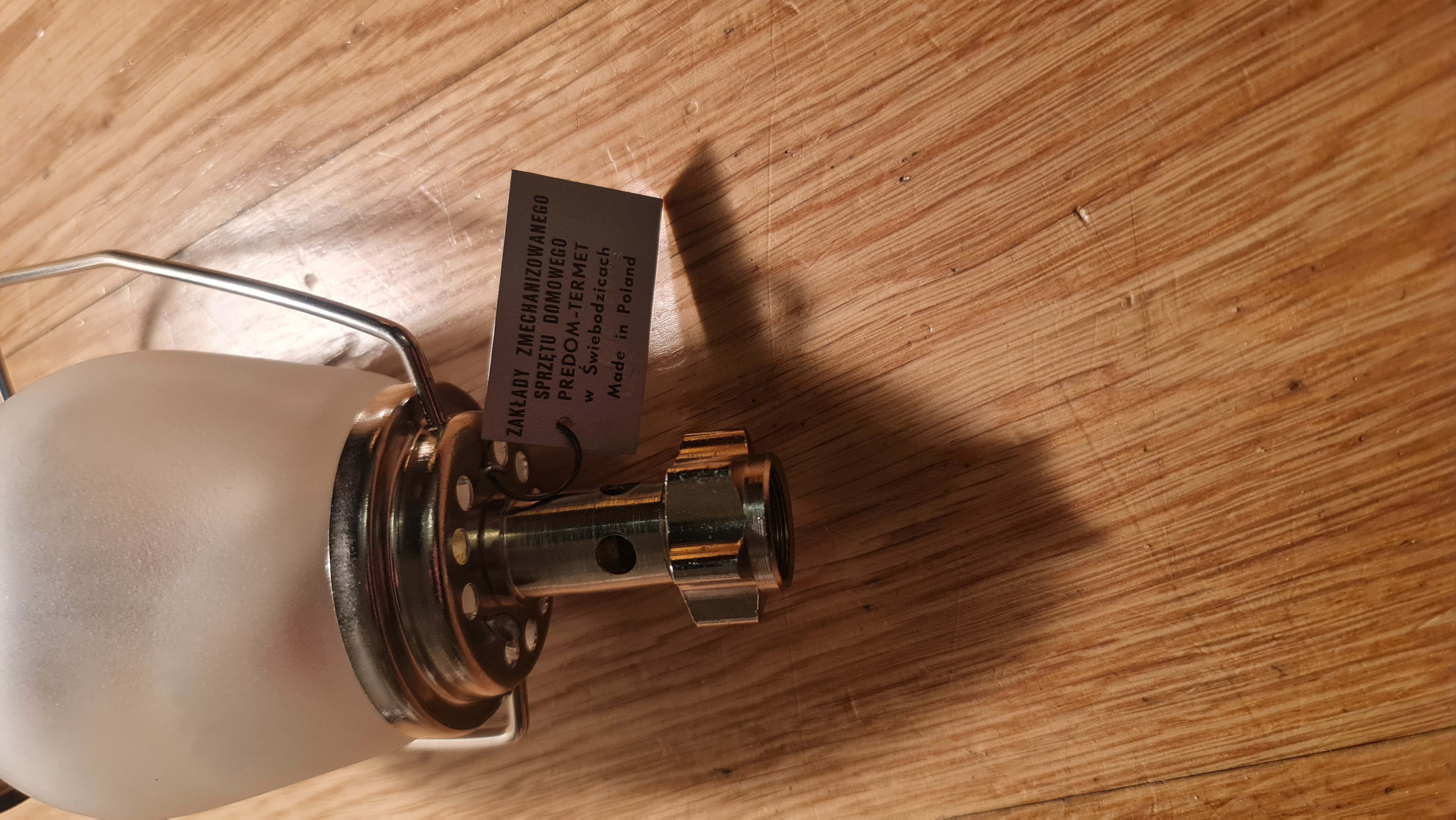

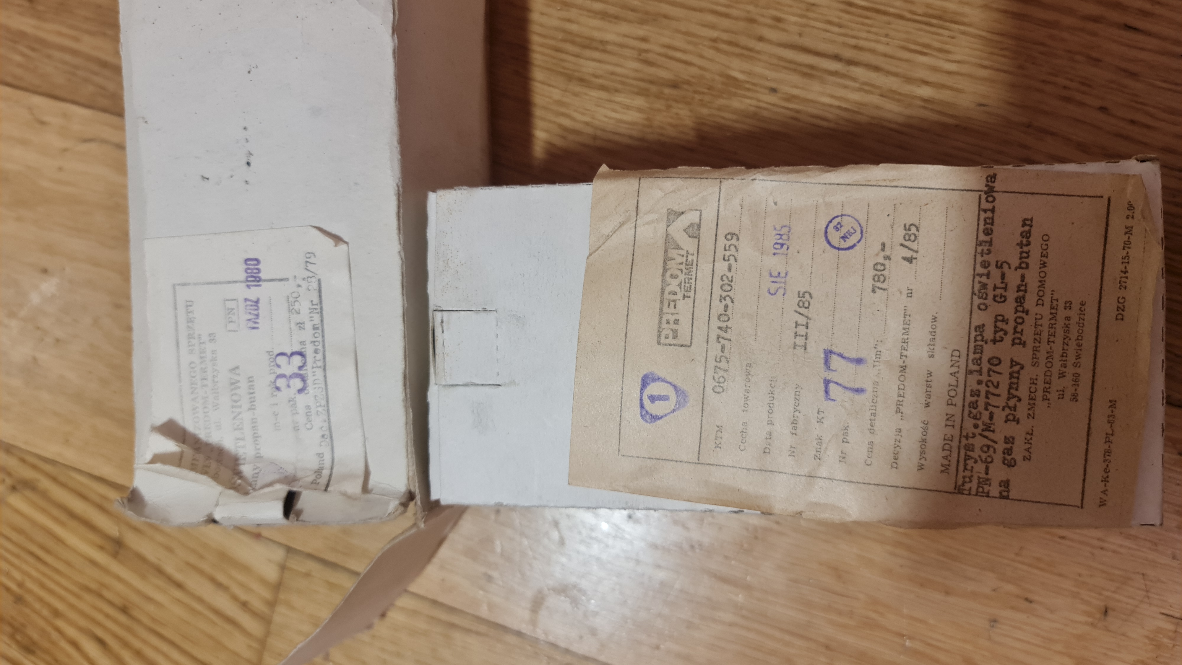

Wreszcie zrobiło się cieplej i więc z tego powodu z tatą pojechałem na działkę. Oczywiście wziąłem ze sobą lampkę tym razem gazową. Lampa Predom termet model gl5. Lampka bardzo fajnie świeci, jakiś rok temu kupiłem sobie redukcję i używam ich z butlami na gwint ( 450g -100g). Używanie jej jest tańsze w porównaniu z petromaxem 500hk ( napełniam kartusze gazem z dużej butli 11kg a napełnienie butli 450 g wynosi ok 1-4zł ) nafta jest droższa a taki px 500 spala jej dużo choć światła też jest więcej. Moża taką dostać juz za 15 zł do 50zł więc nie jest to dużo. Jej moc to od 70 do 150 wat ( zależy od temperatury gazu i zatkana dyszy) zużywa ok. 0,05kg/h gazu czyli tak jak w instrukcji jest napisane może świecić na butli : 0,36kg -8h 0,50kg -12h 0,75 kg -18h........ Moim zdaniem im starsza tym lepsze wykonanie ( ta z niebieskim daszkiem ma większą nakrętkę i plakietke ) Ogółem lampka trzyma się kupy. Nic nie lata nie trzeszczy a siatki mocuje się 2 otworowe. Mam ich kilka ale nie chce ich używać. W lampce jest gwint na butle turystyczną. Moja najstarsza jest z października 1980r. ( ta z niebieskim daszkiem ) każda ma znak jakości ( ta jedynka w trójkącie ) mam ich 5 w tym 2 nie używane ale raczej nie chce jej/ich sprzedawać

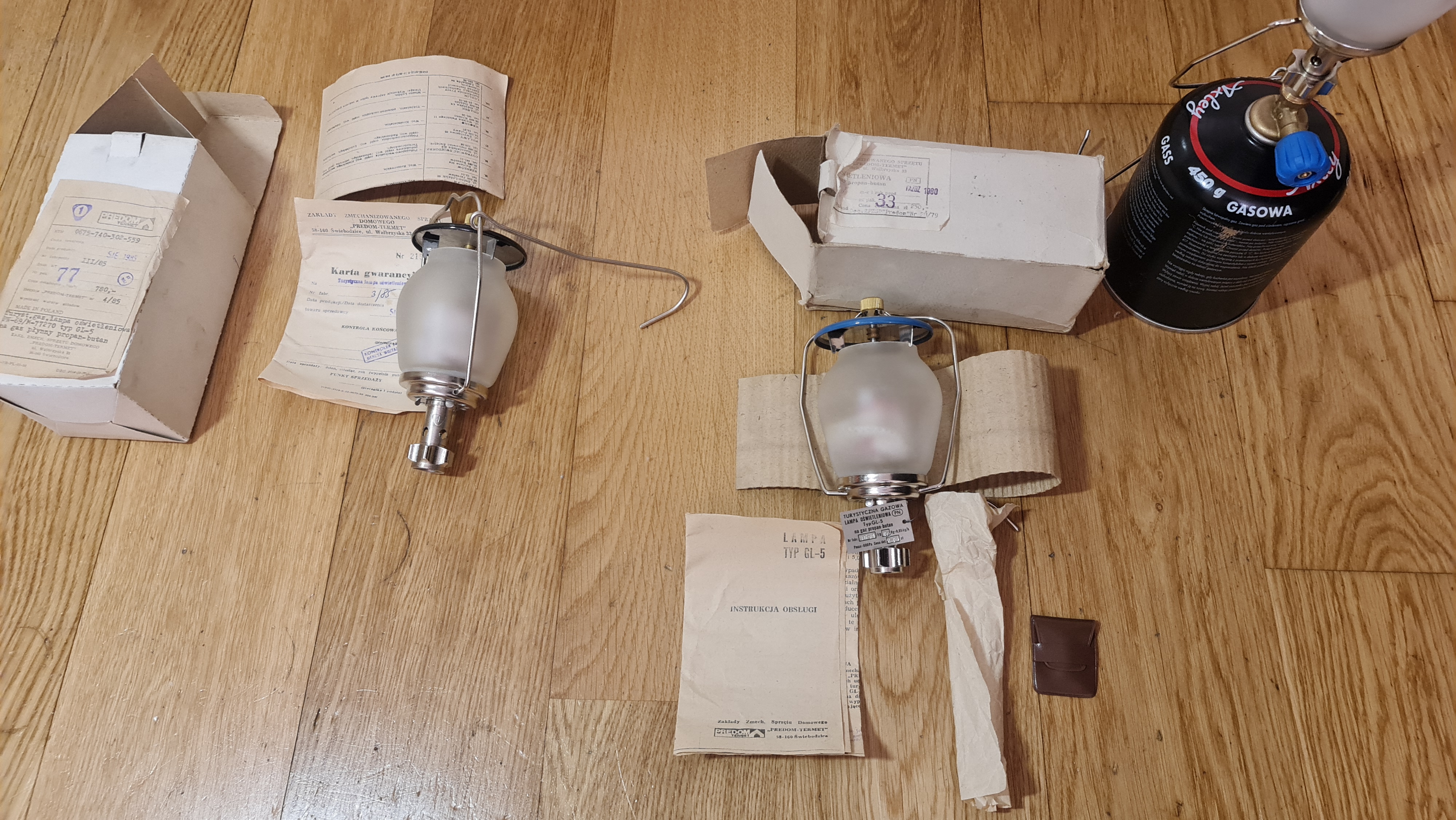

Tu jest zamątowana jest 1 otworowa siatka butterfly ( eksperymentuje z siatkami ) lampa składa się z 4 głównych części: Korpus, klos, haczyk i czapka nakręcana na boleć korpusu. Materiały z których jest zbudowana to stal ocynkowana lub chromowana mosiądz i guma (Uszczelka) i emalia ( jest na daszku).

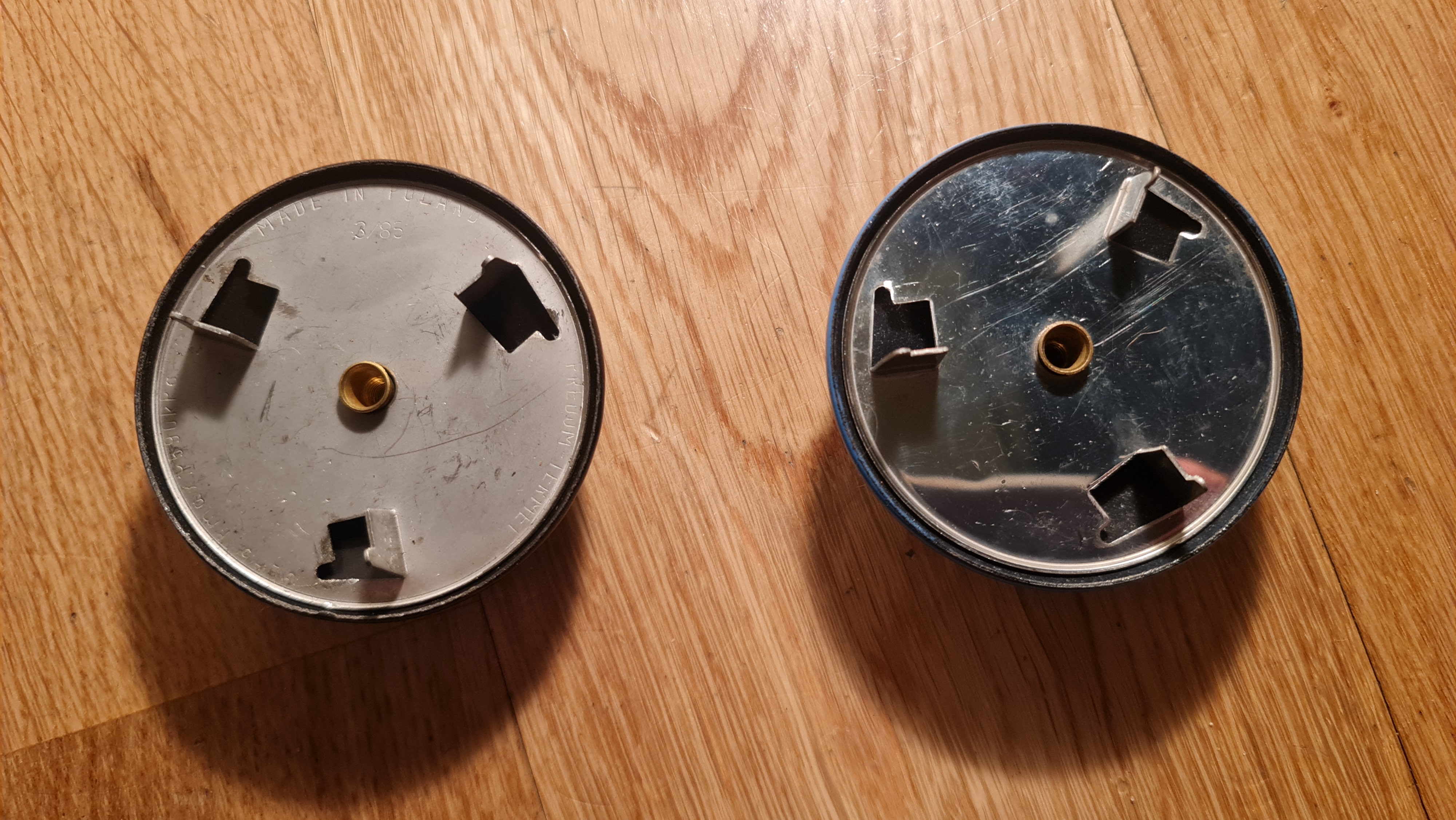

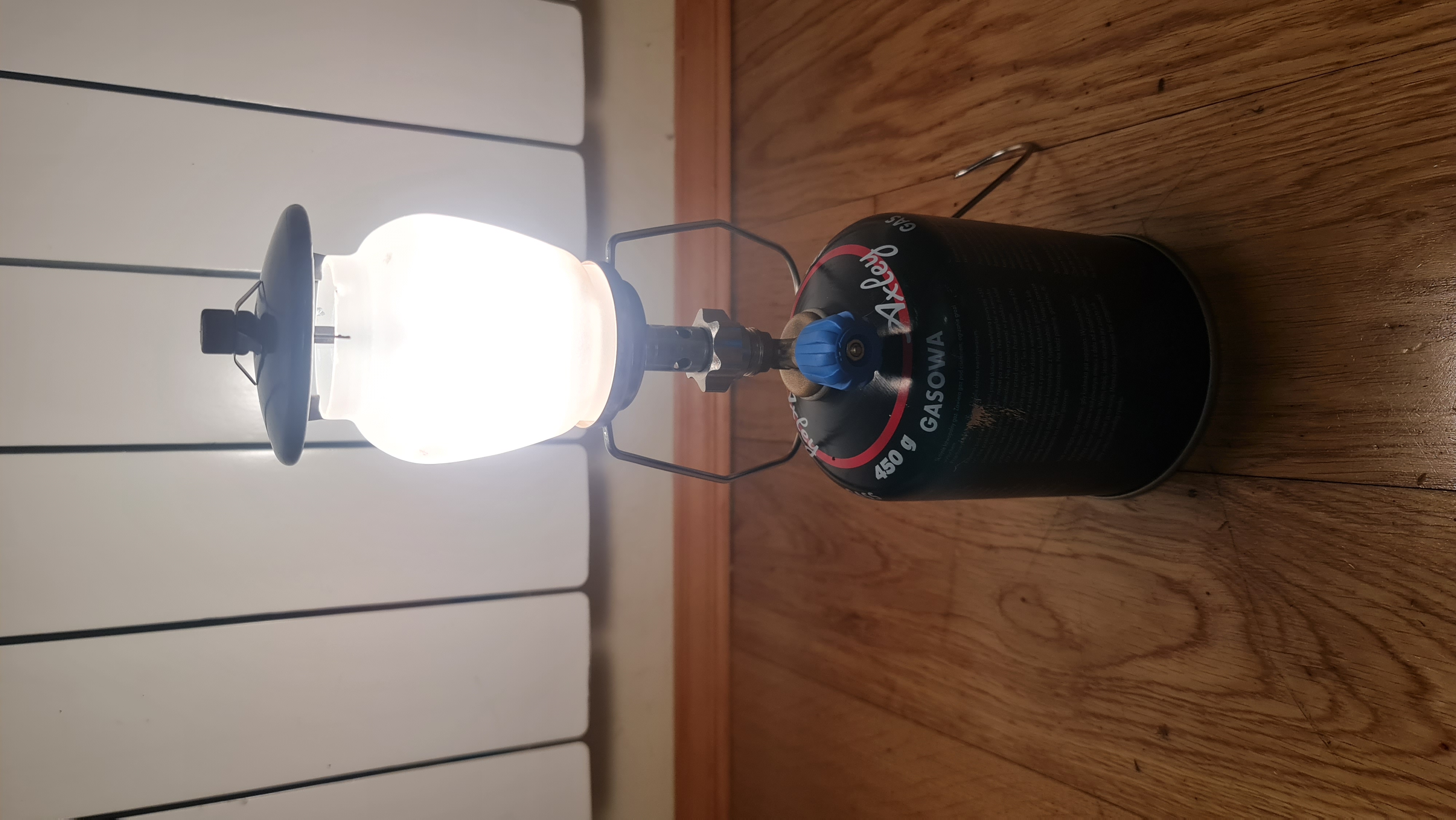

Tak świeci Po lewej jest młodszy daszek z 1985r a z prawej starszy z października 1980 widać że w nowszych modelach informacje są wybite na czapce a w starszejna plakietce ( tylko nie ma daty produkcji ale jest na pudełku). Kiedyś kosztowała 250 starych złotych. Ciekawe ile to w przeliczeniu na obecne. Na podstawie tych lamp widać inflację. Ta z niebieskim daszkiem kosztowałem 250 zl a ta z czarnym już 780 zł ( oczywiście tych starych zł ) i zapomniałem dodać że w tym brązowym pokrowcu jest na przetykacz do dysz.
Tu widać zmianę cen
