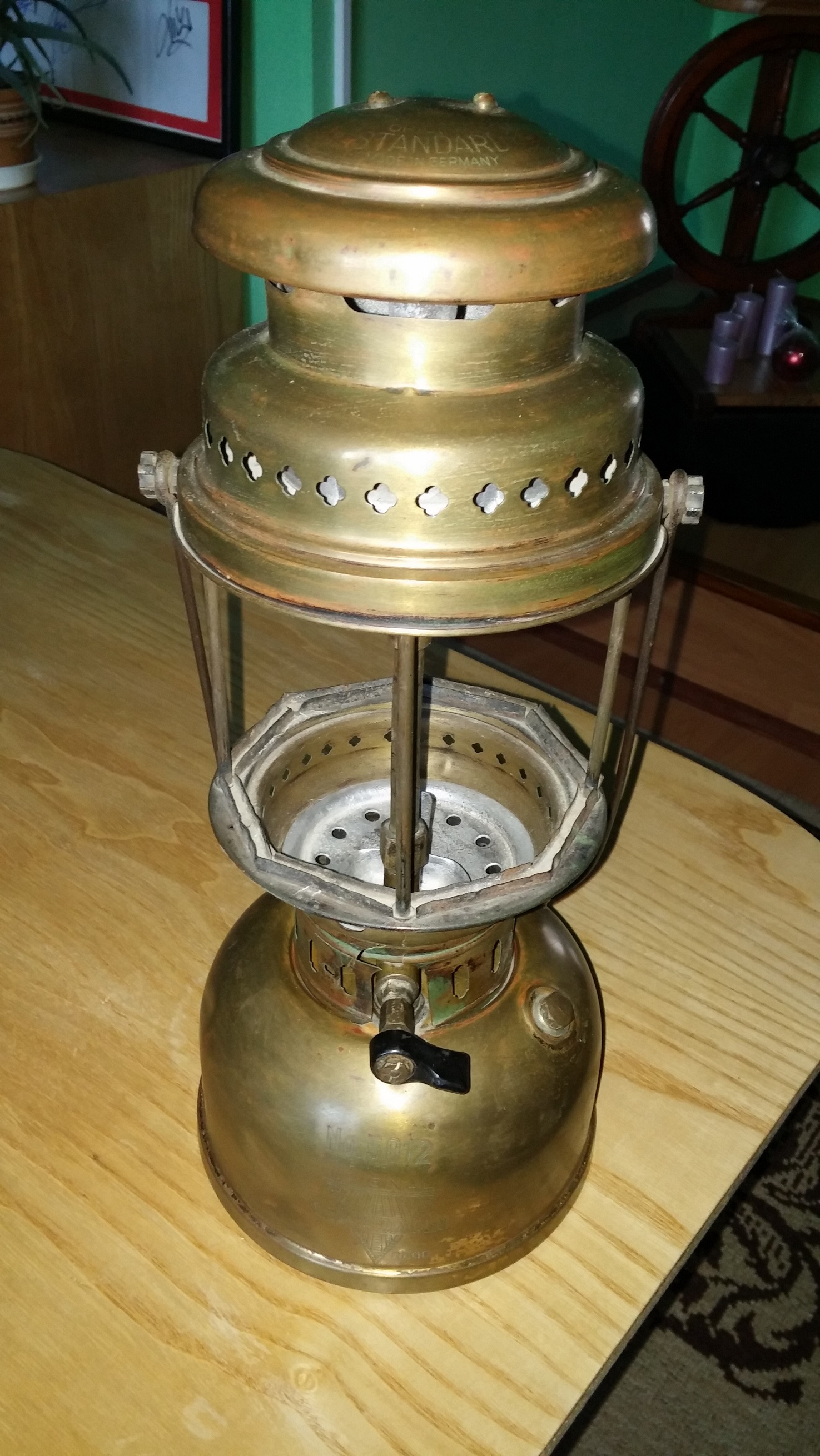

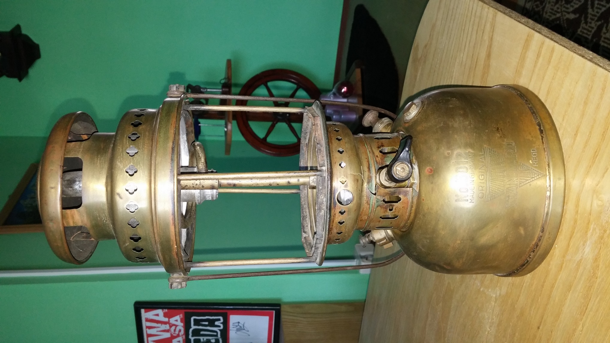

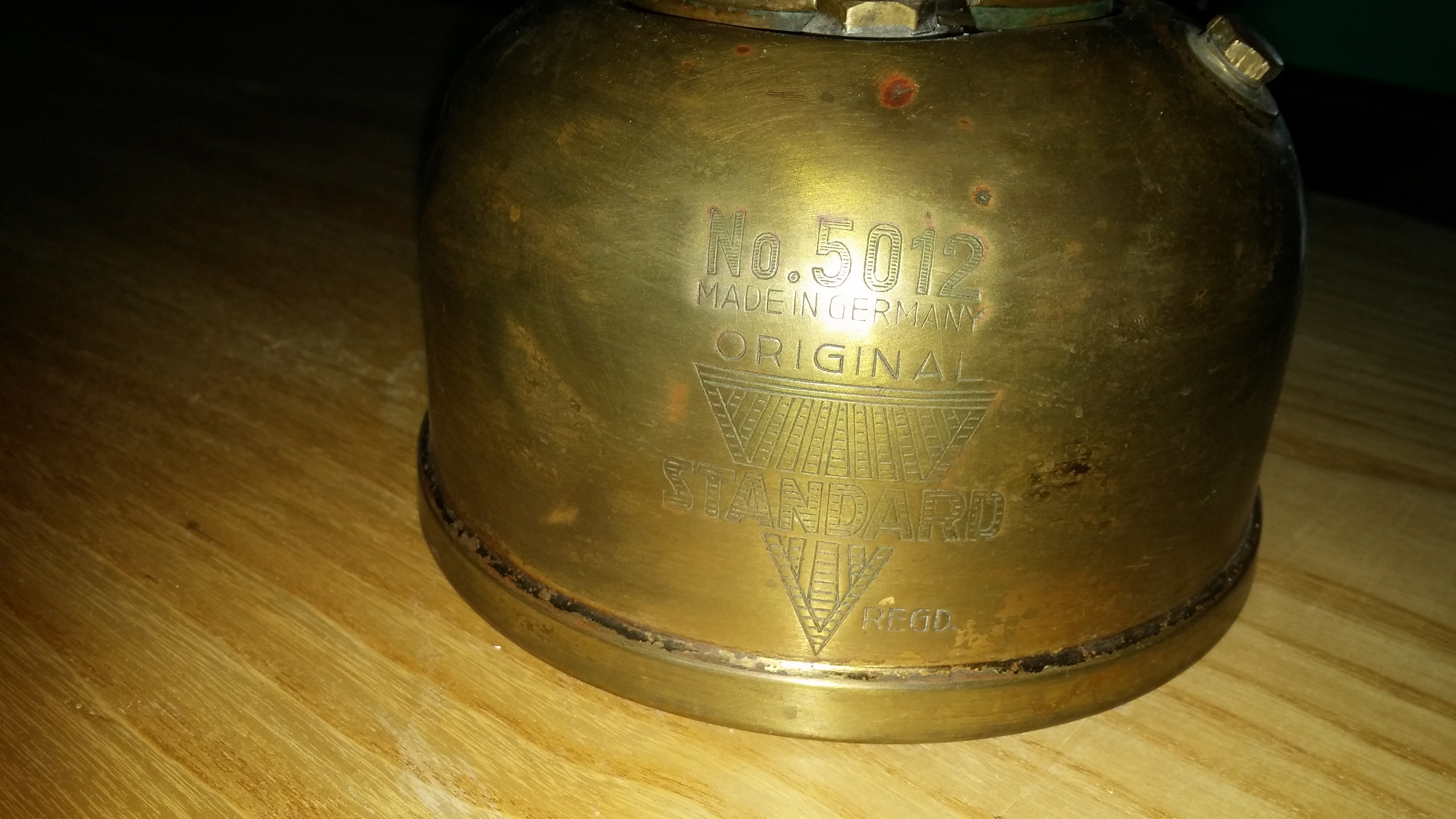

Ewidentnie ktoś kombinował żeby zastąpić fabryczne szkło cylindryczne, płaskimi tafelkami. Ciekawe jest to znalezisko.

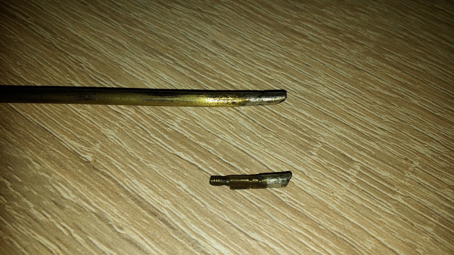

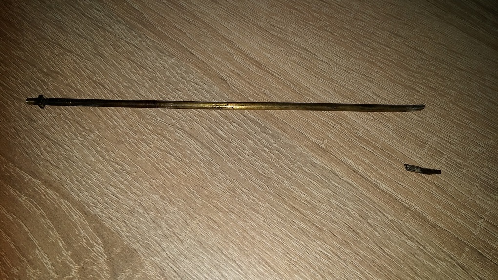

Tak dokładnie znalazłem taki skarb na strychu podczas porządków. Postanowiłem oczywiście ją doprowadzić do porządku i odpalić. Ostatnio ją rozebrałem i z mojej wiedzy na temat lamp która dotychczas zdobyłem to ma złamaną iglicę. Kilka już dni myślę jak to naprawić
Liczba postów: 777
Fajna lampa. Chyba końcówka lat 30tych, chyba ma 350cp i chyba będzie pasować szkło/igła od Px 350. Może ktoś potwierdzi, ewentualnie kolega rozmiar szkiełka zmierzy sobie i będzie wiadomo, tak samo z igłą - kolega wrzuci zdjęcia tego co zostało.

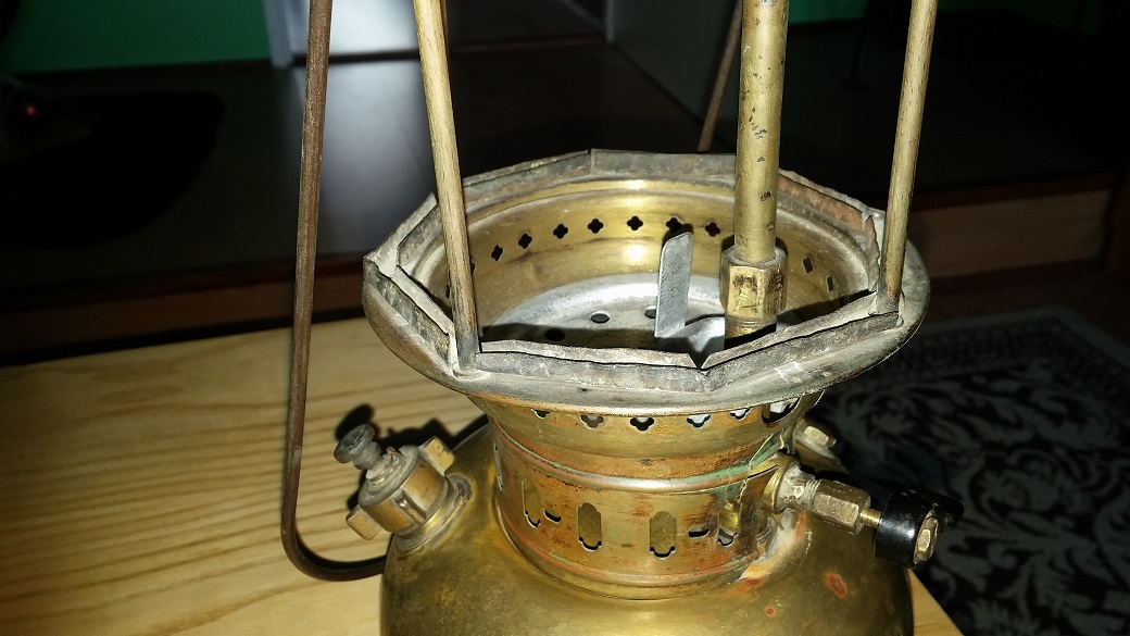

Trochę zabawy z naprawą dołu kosza będzie - sugeruję to polutować twardym lutem np. srebrnym.
Generalnie zabawa jak z każdą inną lampą tego typu - rozebrać na części, wszystko wyczyścić, sprawdzić co jest w zbiorniku i usunąć syf który pewnie się pozbierał przez lata.
Powymieniać uszczelki, sprawdzić szczelność zbiornika i zaworu pompki itd. Wszystko jest na forum

Możesz dokupić cały element prowadnicy, ale raczej nie w Polsce. Na pewno znajdziesz na pelam.de i hytta.de Możesz tam też znaleźć brakujące uszczelki jeśli nie chce Ci się kombinować w wycinaniem. Stan zajechania igły i prowadnicy wskazuje że pewnie przydałaby się też nowa dysza.
Tak jak napisał powyżej Michał - zdecydowana większość części powinna pasować od Petromaxa 350, także i szkło.
Nerka do podgrzewania jest w porządku - każda firma miała na nią trochę inny patent.
Generalnie zanim zaczniesz inwestować większe pieniądze, to spróbuj uszczelnić zbiornik i sprawdź, czy nie puszcza gdzieś powietrza pod ciśnieniem. Jeśli jest pęknięty, to w zasadzie pozamiatane.

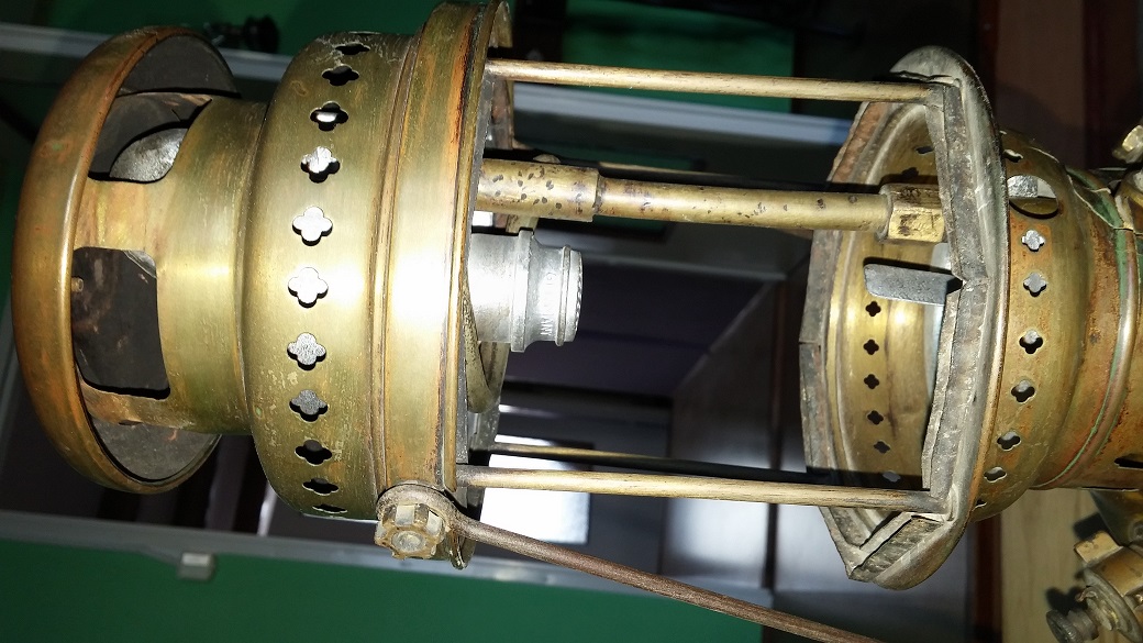

Ktoś tą tyczkę chyba lutować próbował... Szkło jakoś Ci dziwnie wyszło
Usuń te dorabiane rynienki i zmierz średnicę po wewnętrznej stronie wsporników kosza - szkło powinno "wpadać" do środka i opierać się na tym "schodku".
Lampa jest dość rzadka i jeśli zbiornik jest szczelny, to po renowacji nabierze sporej wartości - nie tylko finansowej ale i kolekcjonerskiej, więc warto włożyć w nią kilka złotych i zakupić wszystkie potrzebne części zamiast bawić się w druciarstwo. Sklepy które zaproponował Piotr są ok, szczególnie hytta.de jest kompetentna i można liczyć na ich pomoc. Zanim jednak zaczniesz w nią inwestować, sprawdź szczelność zbiornika. Wyciągnąłeś ze zbiornika zawór pompki? Zestaw naprawczy do niego też kupisz w sklepach w/w.
