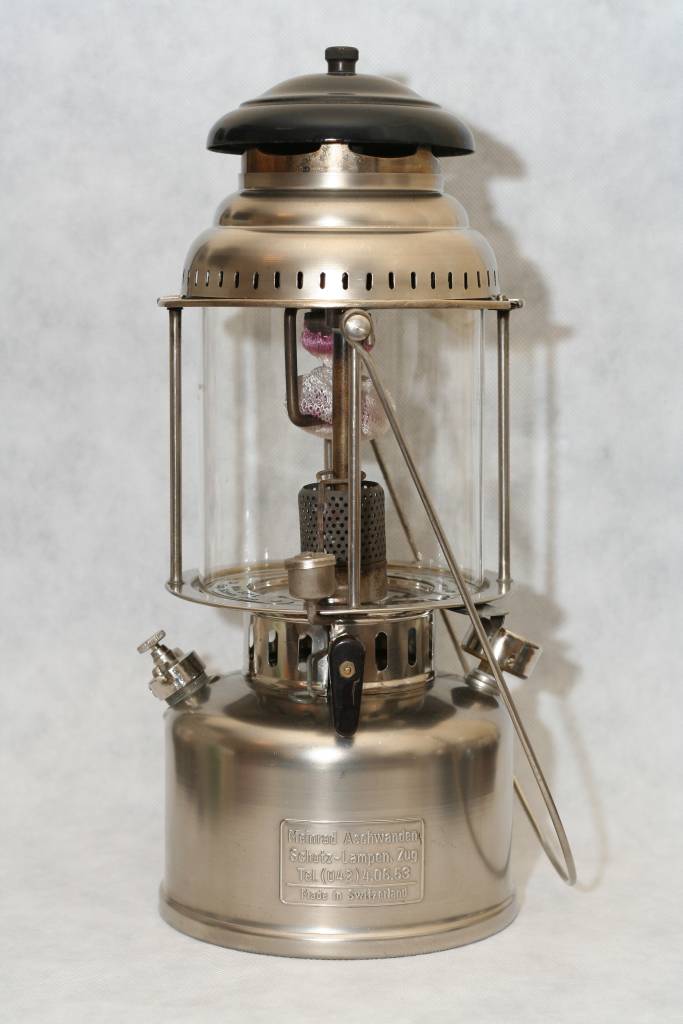

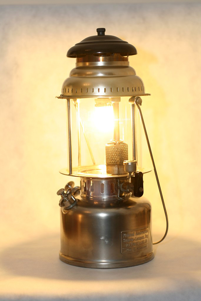

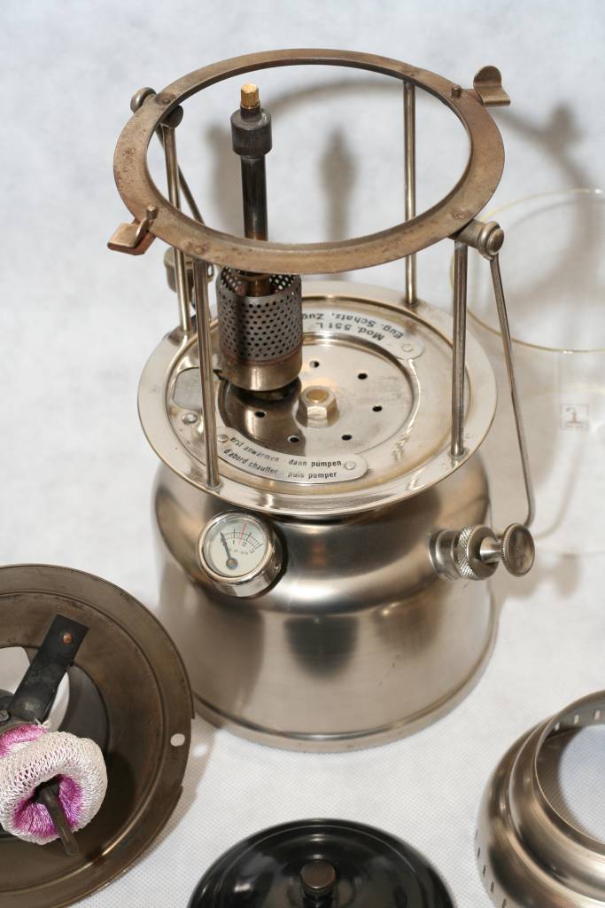

Lampa HASAG 551L.

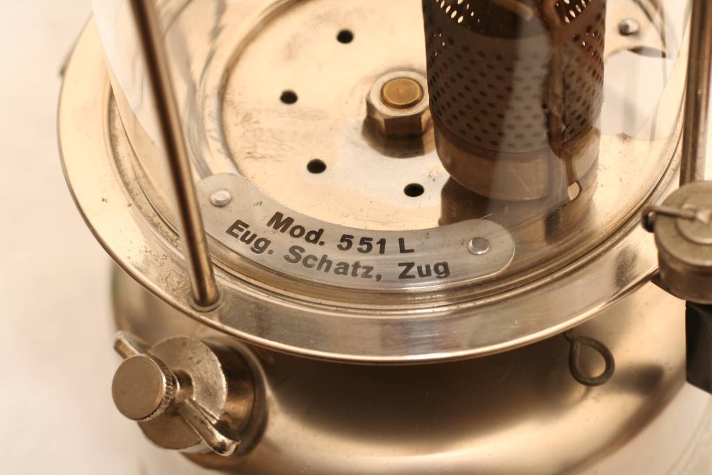

Wyprodukowana w Szwajcari przez Eugena Shatza - Minerad Aschwanden
Rok produkcji około 1950
Moc 300 CP
Pojemność zbiornika 1L

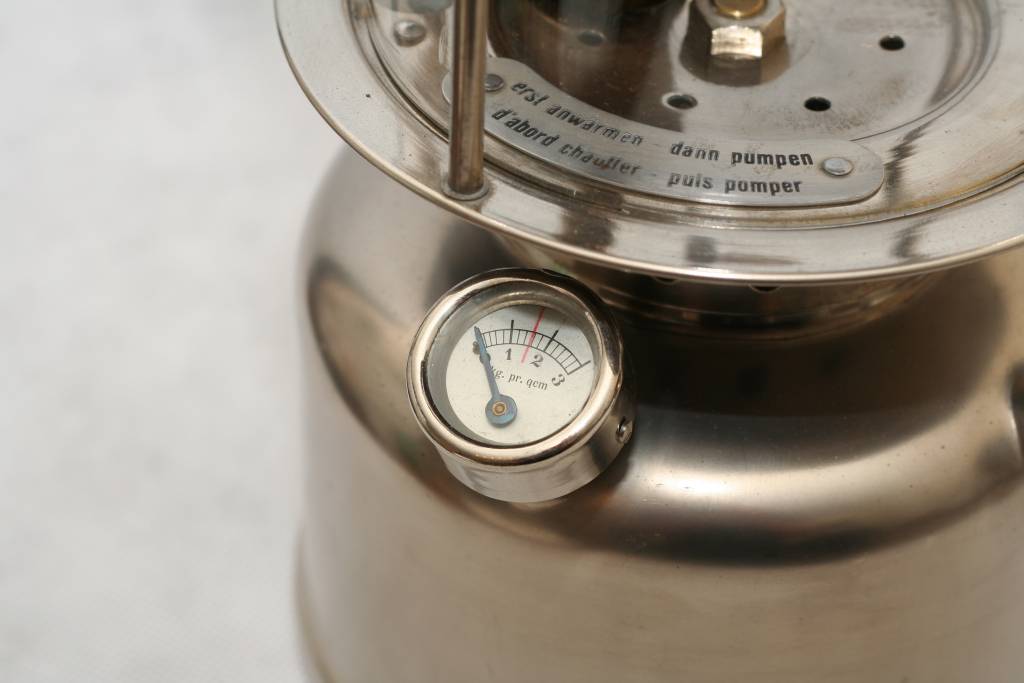

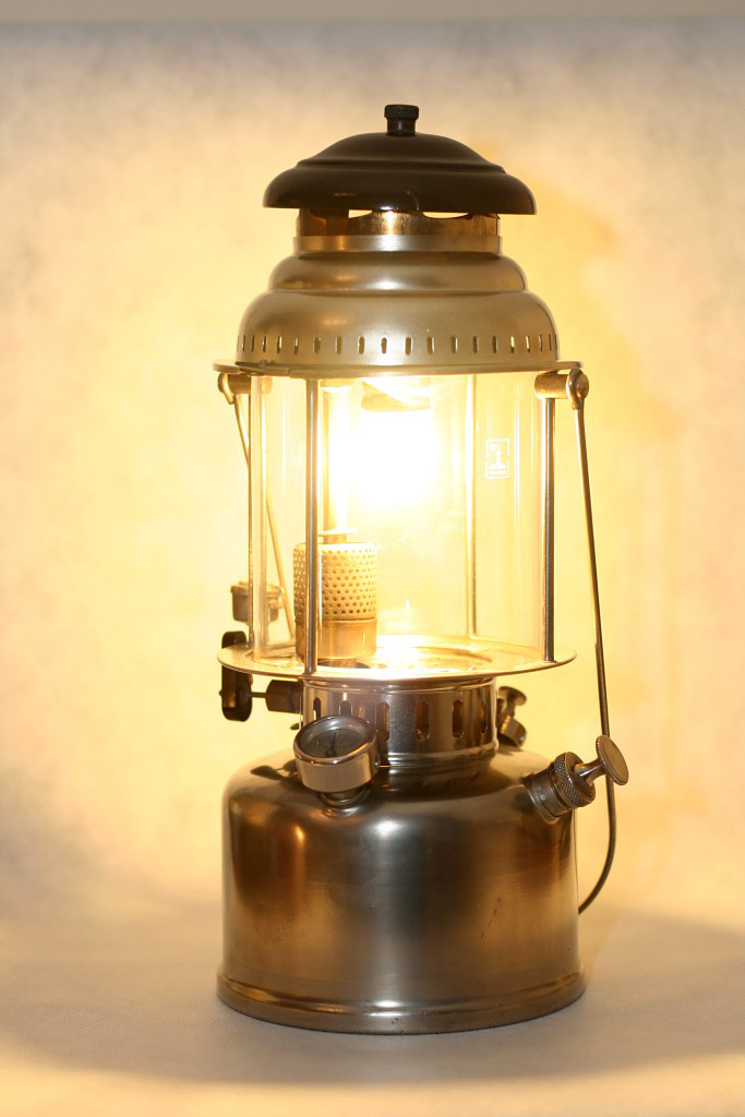

Na #13 zdjęciu widać działanie manometru.

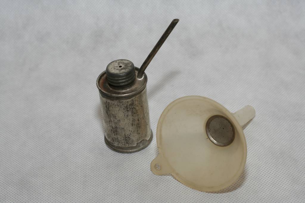

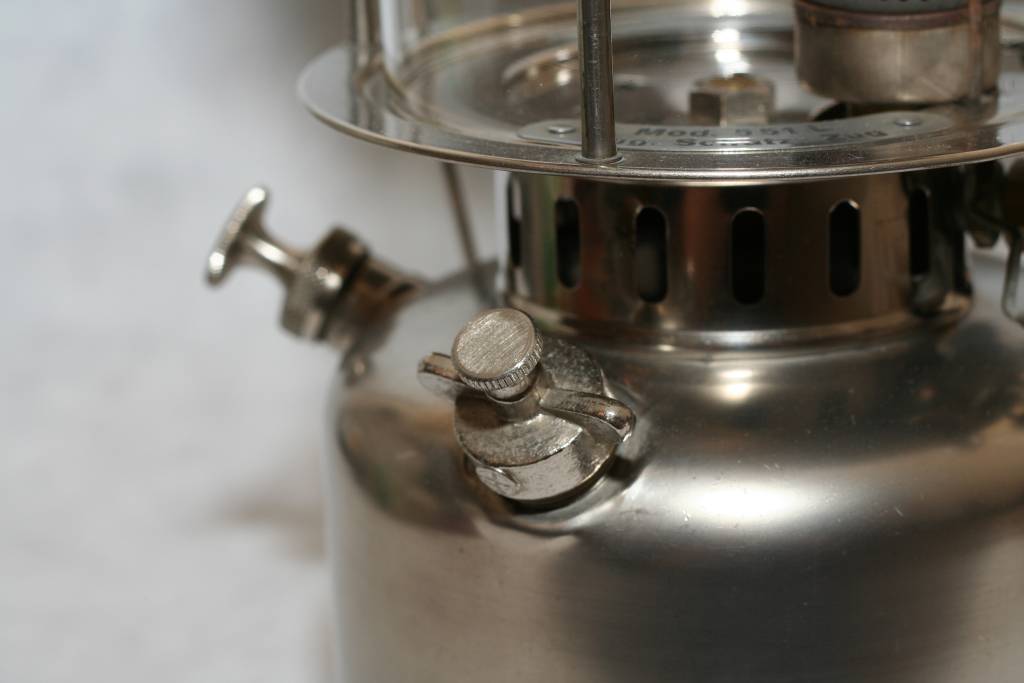

A do czego jest ten zmyślny zbiorniczek ze zdjęcia nr 10?
michal Offline
Homolampus
Liczba postów: 777
28-04-2013, 21:09
To jest na spirytus - nie trzeba fikuśnej rurki w butelce, żeby napełnić podgrzewacz a od biedy można nalać prosto z butelki. Obok jest jeszcze taka rączka, którą podnosi się górną część palnika podgrzewacza, żeby był dostęp zapałką do spirytusu.
Tyrell Offline
28-04-2013, 21:25 (Ten post był ostatnio modyfikowany: 28-04-2013, 21:31 {2} przez Tyrell.)
Pomysłowe. Podobno 551 to bardzo udane konstrukcje. Wyjątkowa estetyka, wręcz nie pozwala oderwać od niej wzroku. Takie małe steam-punkowe dzieło sztuki.
michal Offline
Homolampus
Liczba postów: 777
28-04-2013, 21:34
To prawda - mają bardzo wysoką kulturę pracy - są ciche i bardzo stabilne. Chciałbym kiedyś dorwać komplet ze wszystkimi akcesoriami - standardowo w skrzynce oprócz dwóch lamp jest kilka różnych szkieł - w tym niebiesko - granatowe do oświetlania w nocy szpitala polowego oraz soczewka fresnela i specjalny wieszak do zamocowania lampy pod kątem - zestaw do umieszczenia nad stołem operacyjnym.
Tyrell Offline
28-04-2013, 21:38
A fakt. Właśnie oglądam tą skrzynię. Producent zaleca benzynę ekstrakcyjną jako paliwo?
michal Offline
Homolampus
Liczba postów: 777
28-04-2013, 22:00 (Ten post był ostatnio modyfikowany: 11-04-2015, 00:05 {2} przez michal.)
Tak, lampa może pracować na benzynie, ale ja używam nafty - też jest OK. Teoretycznie Petromaxy też mogą na benzynie pracować, ale jest to niebezpieczne, bo nie ma zaworu odcinającego paliwo (ten powrotny się nie liczy - jest zbyt zawodny i niepewny). Fajne w tym Hasagu jest to, że potrzebuje bardzo niskiego ciśnienia do pracy - wystarczy 10 razy pompką machnąć i już świeci.
