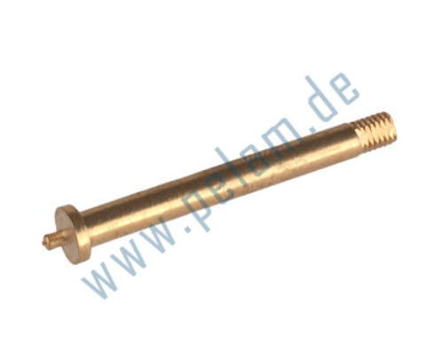

Hm... nie wiem, jak nikt nie będzie miał jej na zbyciu to zamówię w Pelamie i wtedy zobaczę co przyślą bo na zdjęciu jest mosiądz.
No i z braku odzewu zamówiłem część 105 w Pelamie, przyszła mosiężna no i się zaczęło co obrazują poniższe zdjęcia.

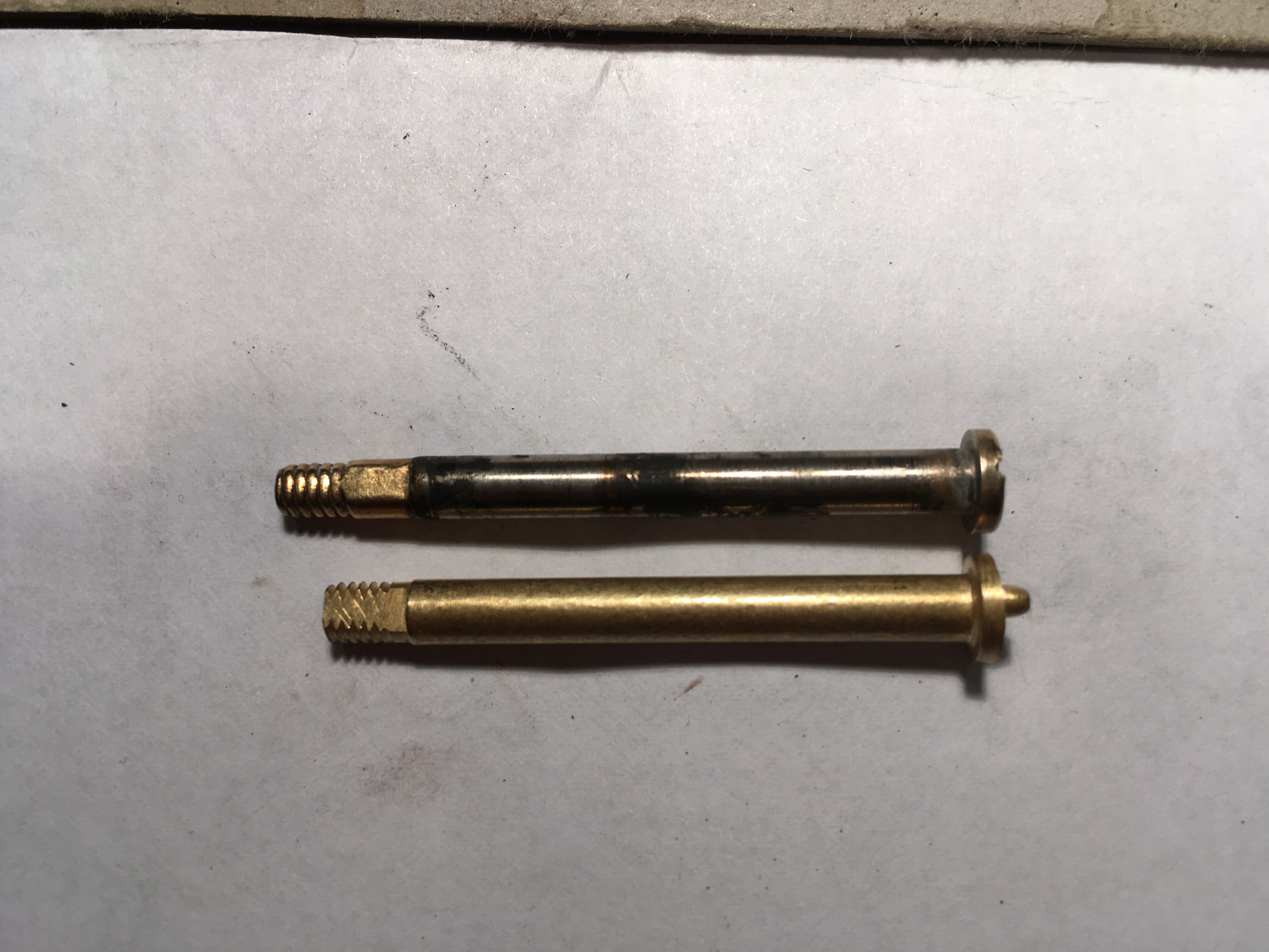

Po pierwsze nowa część jest krótsza od tej ze starej lampy z lat 30-40-tych o całe 4 mm. Długość starego trzpienia to 42,3 mm a nowego to 46,3 mm. Różnica jest w długości gwintu i długości szlifu na otwór pokrętła. Po drugie jak się bliżej przyjrzałem to wydaję mi się, że gwint jest lekko stożkowy, tj. roższeża się nie wiele w kierunku trzpienia co skutkuje tym, że nakrętkę mocującą pokrętło, ledwo można nakręcić, a dalej blokuje i nie idzie. Kolejna rzecz to to, że średnica nowego trzpienia jest o 0,1 mm większa od starego tj fi 4,3 a nie 4,2 co skutkowało niemożliwością włożenia jej do części 107, nie obeszło się bez szlifowania. Oznacza to wszystko, że nowe części robione są pewnie w Chinach lub w Niemczech, ale już nie z taką starannością i dokładnością niemiecką a oprócz tego to są części do nowych Petromaxów nie starych bo do nowego typu pokrętła (standard niebieski0, trzpień pasuje jak ulał. Zaopatrzyłem się więc w narzynkę M4, dokładny zegarmistrzowski pilnik i będę piłował i narzynał aby dopasować trzpień do pokrętła z załączonego zdjęcia. Apropos wydaje mi się, że taki trzpień można zrobić samemu z pręta mosiężnego, tylko pytanie jak zrobić ten "cycek" co porusza iglicą?

No różnica jest subtelna
![]() Szkoda starego trzpienia - ja bym osobiście próbował go naprawić - wywierciłbym dość głęboki otwór w miejscu cycka poruszającego iglicą i zabiłbym w tym miejscu stalowego albo mosiężnego pręta - powinno działać.
04-11-2016, 17:01
Bardzo dobra myśl!
Trzpień oprócz cycka jest w bardzo dobrym stanie, będę musiał to sprawdzić, tj. poszukać odpowiedniego pręta i wiertła ![]() (04-11-2016, 09:43)bury32 napisał(a): Oznacza to wszystko, że nowe części robione są pewnie w Chinach lub w Niemczech, ale już nie z taką starannością i dokładnością niemiecką (...)Produkcja została przeniesiona do Chin. Gdyby Niemcy cały czas produkowali u siebie wszystkie części, a Chińczycy tylko składali, to pewnie nie narzekalibyśmy tyle na Petromaxy PRC. ![]() ![]()
