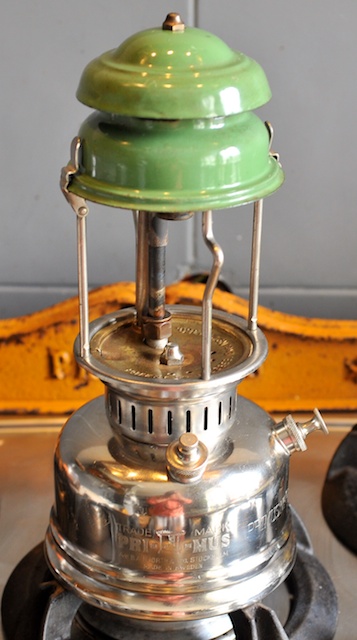

Zabieram się za doprowadzenie nowego nabytku do stanu używalności. Na razie mam jakie takie doświadczenie z PX a w 991 jest trochę inna konstrukcja więc mam parę pytań.
Pisaliście o pokrętłach:
Z pobieżnego researchu wyszło że niekoniecznie te małe są obgryzione. Pierwsze lampy 1933-1939? miały małe metalowe. Potem do 1949 roku było używane małe ebonitowe i w końcu od 1949 do 1954 duże ebonitowe. Na moim pokrętle nadal zachowały się na obrzeżach napisy PRIMUS SWEDEN więc chyba oryginalnie było takie małe.
W lampie brakuje nerki i pałąka. Nerkę szukam a pałąk chciałbym dorobić. Tutaj prośba, czy ktoś z Kolegów może mi podać wymiary tak abym odtworzył pałąk w miarę podobny do oryginału?
Igła do dyszy nr 6347.
http://www.fogas.se/rwdx/files//991-1020s.jpg
Czy Fogas jest najlepszym źródełkiem? Czy można użyć jakiś zamiennik igły? Dysza jest oryginalna z 2 frezami - nr 6348. Widziałem gdzieś konwersję na PX 200CP ale chyba wolałbym zostawić oryginał.
Szkło kupię najprawdopodobniej od Kolegi z KeroseneShop no chyba, że ktoś z Was ma na zbyciu?
Z tego co widzę to ten model nie ma zaworu na zasysaniu nafty a tylko igłę w dyszy. Rozumiem więc, że najpierw rozgrzewamy parownik a dopiero potem pompujemy?
Siatka do burnera. Ile godzin palenia wytrzymuje? Mam od razu szukać nowej, czy dać sobie spokój? Moja wygląda na idealną.
Strojenie lampy - czy można ustawiać mieszankę? Tips & Tricks?
