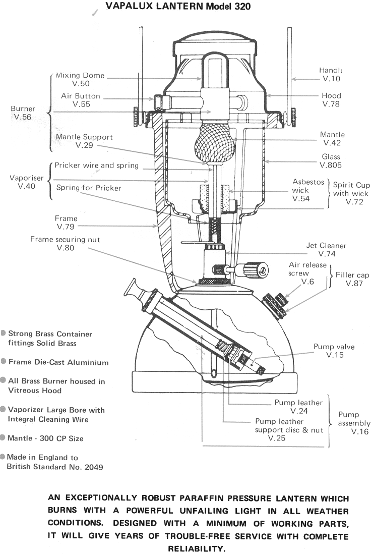

Pewnie już masz ten rysunek, ale jak nie to może się przydać. W razie czego graty do Vapaluxa są na base-camp.co.uk. Nie czyściłem nic w ten sposób, ale wykręcałem ze starych lamp zapieczone części np. komorę gazową od gaz-rurki - rozgrzewałem do czerwoności i sru do zimnej wody - zazwyczaj pomagało i odpadał przy okazji syf, czasem trzeba było powtórzyć kilka razy.

(09-05-2013 23:34)Tyrell napisał(a):  Okej. Naczytałem się o problemach z kontynentalną parafiną w Angielskich lampach. Niby należy stosować izo-parafiny.
Parownik przekrojony (CPL)
...i w przekroju (CPL).
Czyszczenie może byc rzeczywiście nieco upierdliwe.

Jaką rolę pełni górna sprężyna na obrazku "Willis and Bates" (chyba mam tą wersję), ona jest tylko prowadnikiem iglicy, czy w jakiś sposób dociska dyszę?
I jeszcze jedno, czy ten gwint na dole nie chce puścić tylko dlatego, że jest zapieczony, czy jest uszczelniany lutem? Bo gwint "zaworka" jest dodatkowo zabezpieczony lutem miękkim, przynajmniej w moim vapaluxie.
