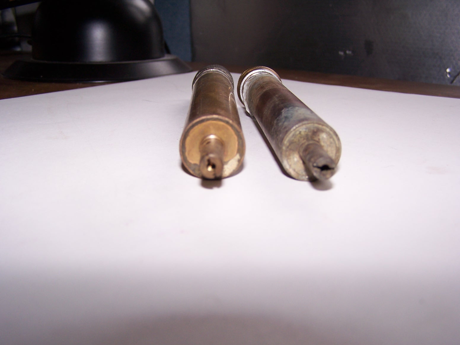

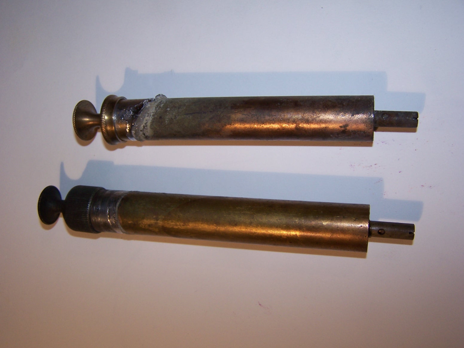

Koledzy, poszukuję pomocy.
Usiłuję wykręcić zawór zwrotny w zbiorniku P-xa 2827. Wszystko rozebrałem, tylko to mi zostało. Próbuję od 2 tygodni i nic. Zalałem WD-40 i czekam już tydzień i zawór ani drgnie. Nawet sobie specjalnie długi śrubokręt kupiłem aby było łatwiej i nic. Zapiekł się na amen!
Czy ktoś ma pomysł jak go ruszyć? Boję się aby nie uszkodzić rowka na płaski śrubokręt, bo jak to się stanie to zbiornik będzie chyba do wywalenia.
Jakieś pomysły lub rady oparte na doświadczeniu?

tuleja jest zamknięta wlutowanym denkiem w które jest wkręcany zawór,także podgrzanie nie jest dobrym pomysłem,ja mam duży srubokręt z szeroka zaostrzona końcowka i na siłe próbuje odkrecić zawór (tuleja od p-x 350 i 250) to jest podejscie amatorskie , profesjonalnie jak to zrobić podpowie Spiromax

No właśnie, coś tak czułem, że ta tuleja musi być na dole lutowana, bo spawów na takich cienkich blachach się wtedy nie robiło. Nie wiem co mam robić, rad różnych dużo, poczekam jeszcze co Siromax doradzi.
Nie mam nic pod ciśnieniem aby wytworzyć niską temperaturę, więc chyba wsadzę zbiornik do zamrażarki aby go szybko schłodzić, tak z parę razy na przemian z gorącą wodą - zobaczymy, może taka kuracja pomoże Smile jak nic innego nie wyjdzie.
