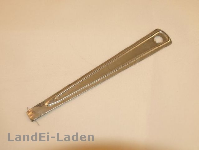

(14-07-2013, 14:05)CZ@rek napisał(a): Shelton. Na zdjęciach widzę, że używasz oryginalnego klucza. Jak jest z jego spasowaniem do nakrętek?
Ja kupiłem zastępczy i powiem, że jest tragicznie. Luzy ogromne. Dlatego coraz częściej zastanawiam się nad kupieniem oryginału.
Powiem tak: Z rozkręceniem nowej/odrestaurowanej, niedużo używanej lampy sobie poradzi myślę bez problemu. Dodatkowo praktycznie wszystkie elementy bundesmaxa opisywanego w tym temacie odkręciłem tym kluczem. Pod ręką miałem tylko fajansiarskie płaskie klucze, więc ten oryginalny P-x sprawdzał się lepiej od nich, lepiej pasował, luzów nie zauważyłem. Nie poradził sobie tylko z wykręceniem parownika. Wtedy dopiero miałem wrażenie, że się rozgina i robi się luz pod naporem. Ostatecznie parownik udało się wykręcić dopiero przy użyciu sporej 'żabki'. Trudno mi go polecić, bo nie miałem w ręce tego zastępczego. Może się okazać, że to to samo. Nie wygląda zbyt przekonująco i myślę, że kilka porządnie zakręconych elementów lampy go wykończy. Ja dostałem go razem z Petromaxem PRC, a czy warto go kupić? Tego nie wiem. Nie chcę wprowadzać w błąd, bo żaden ze mnie specjalista od jakości wykonania narzędzi.

Ja w rapidzie w obydwu elementach (#221 i #224) udrożniałem/sprawdzałem otwory za pomocą takiego dynksu, który był w zestawie z kluczem (kawałek drucika oprawiony w rączkę - w załączniku). Zakładam więc, że otwory nie są mniejsze. Mogą też być takie same.
A co do klucza nieoryginalnego. Nie jestem w stanie odkręcić np rapida - klucz się obraca na śrubie. Używam francuza, ale jest mało poręczny. No chyba, że spora dźwignia jest potrzebna, tak jak przy wkręcaniu parownika. Wink

(14-07-2013, 20:53)CZ@rek napisał(a): Ja w rapidzie w obydwu elementach (#221 i #224) udrożniałem/sprawdzałem otwory za pomocą takiego dynksu, który był w zestawie z kluczem (kawałek drucika oprawiony w rączkę - w załączniku). Zakładam więc, że otwory nie są mniejsze. Mogą też być takie same.
Wygląda na to, że mój klucz jest trochę lepszy od tego zastępczego, bo chociaż luzów nie ma.
