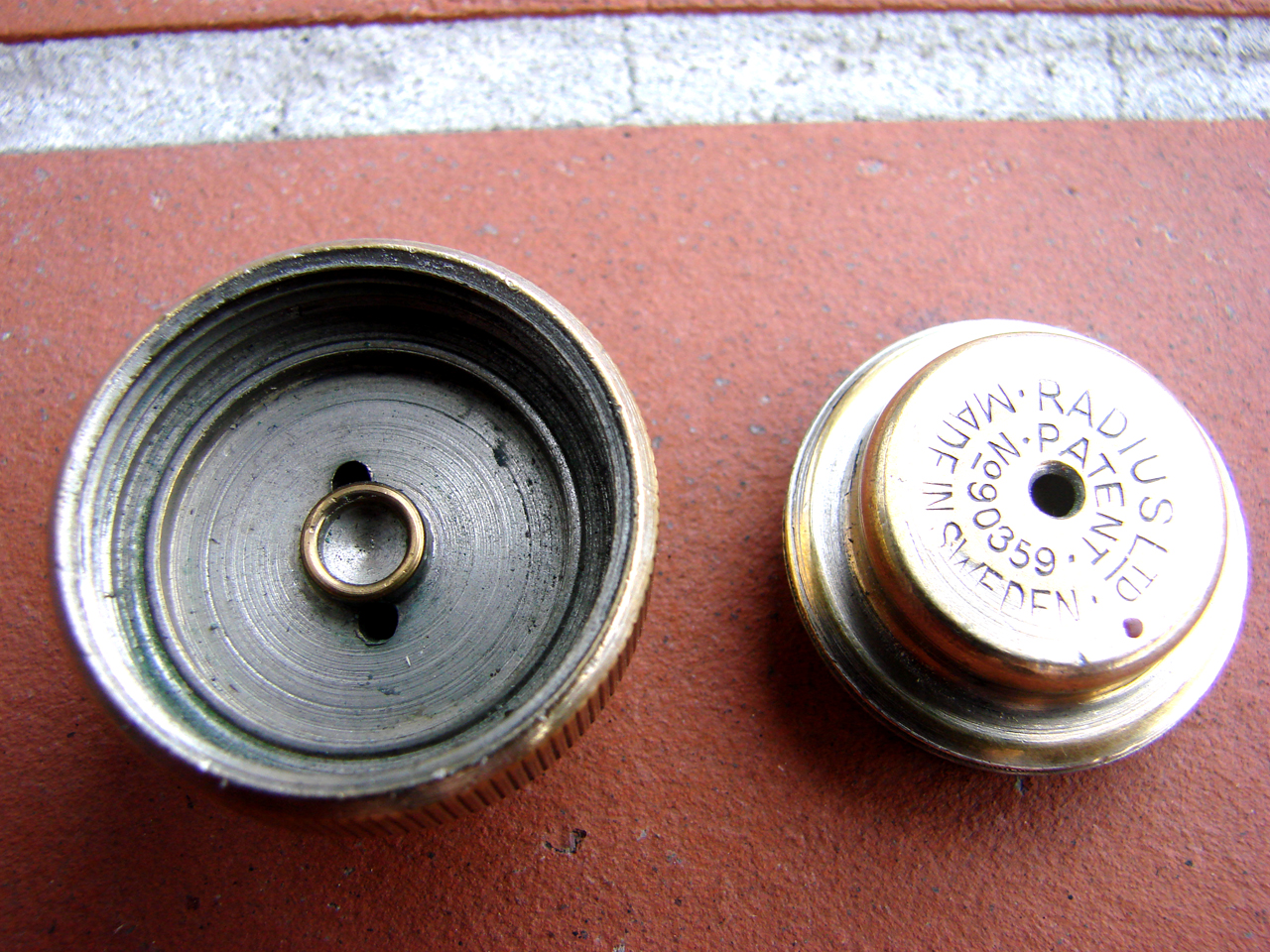

Panowie mam prośbę jestem na ukończeniu renowacji radiusa , potrzebuję informację co znajduje się we wnętrzu korka od zbiornika paliwa .Korek pełni pewno funkcję zaworu bezpieczeństwa
.Chodzi mi o dokładną fotografię lub zwymiarowane elementy wewnętrzne .Panowie na nikogo nie mogę liczyć tylko na was !!!.
Z góry dziękuje.

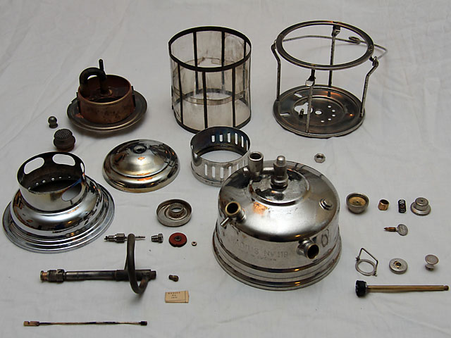

Radiusy to dla mnie terra incognita, ale zdobyłem fotkę która może być pomocna Smile
Odpowiedz cytując ten post
08-06-2013, 19:48
Post: #3
RE: Radius No 119
Na zdjęciu widać że jest tam sprężyna i chyba korek mosiężno gumowy. Już coś wiem, tylko szkoda że zdjęcie mało szczegółowe.

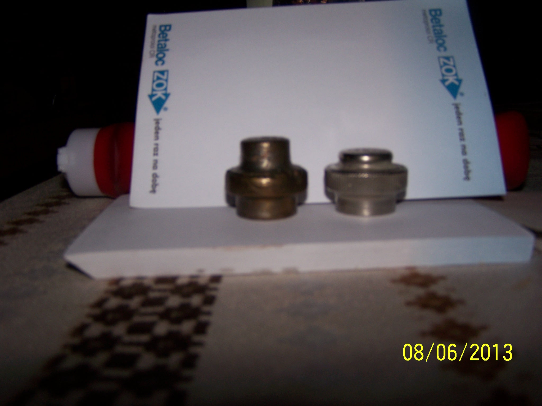

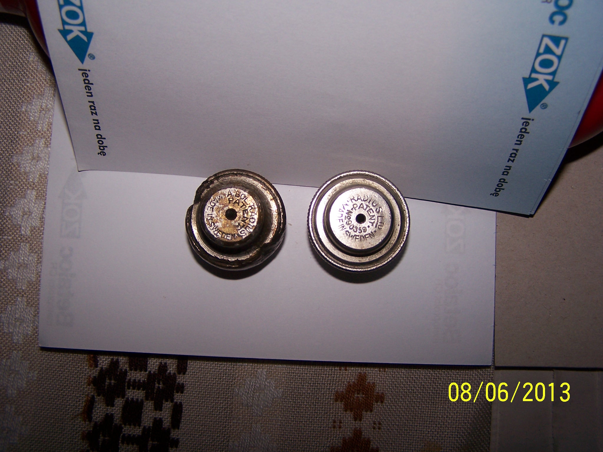

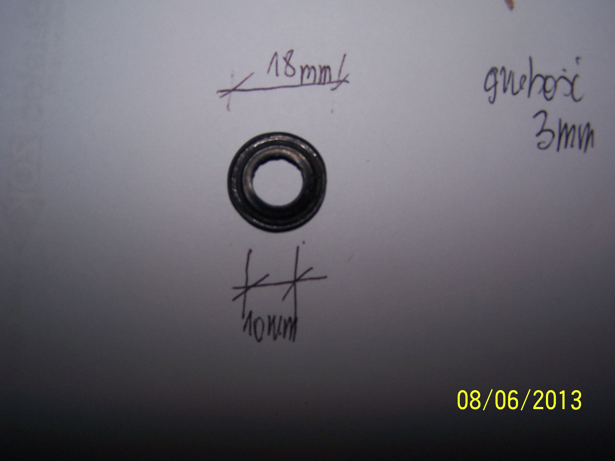

attachment=323]
uszczelka spod zaworu bezpieczenstwa Radius 119,reszte trudno odkrecic,sa dwie wysokosci tych zaworow 23mm i 27,5mm

Nemo dzięki za szczegułowe wymiary uszczelki ale to jest uszczelka dolna a mi chodzi o wymiary elemętów wewnętrznych korka o wysokosci 23mm. Napewno dostane od Ciebie tą informację bo napewno masz ta lampe.
