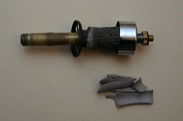

No i fotka wzdętego parownika Bialaddina (przegrzany w wyniku używania parafiny)
A co z klasyczną naftą świetlną? Właśnie oglądam mojego Vapaluxa i nie dostrzegam żadnych oznak przegrzania, czy deformacji parownika. Podejrzewam, że w powojennej Polsce ten egzemplarz pracował na zwykłej nafcie i nikt nie wyszukiwał dla niego specjalnego paliwa.
Dotknięci zarazą "zaciążonych parowników" donoszą że efekt występuje po wielogodzinnym hajcowaniu lampą. Zrób test. Jak Parownik zacznie świecić czerwona poświatą trzeba będzie zmienić paliwo. Pamiętaj też że stare parowniki mają wnętrze zawalone osadem węglowym. Izoluje on metal od przegrzania. Oczywiście z drugiej strony osad blokuje skuteczne odparowanie parafiny. Trzeb znaleźć złoty środek Smile
W sumie najlepiej mieć czysty parownik i dobre paliwo. Najmniej z tym roboty Smile

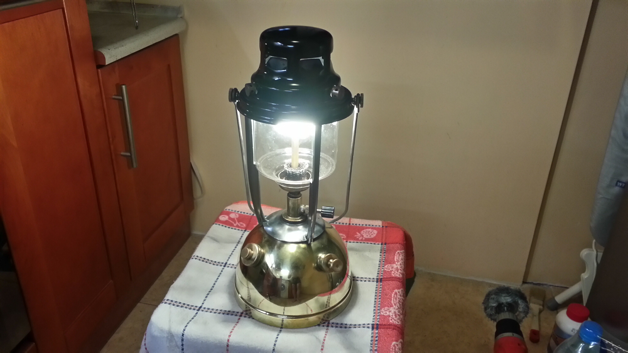

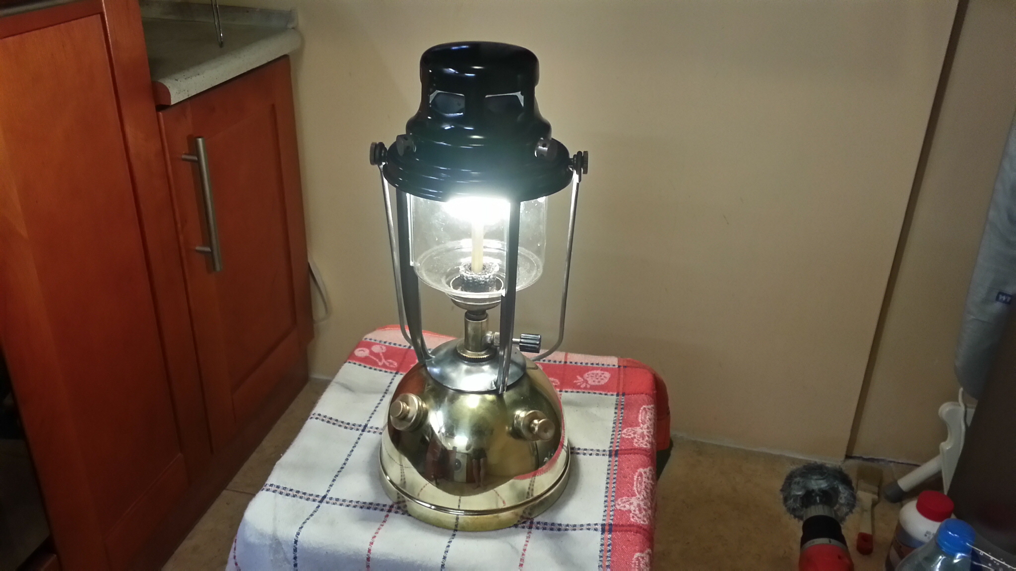

Właśnie odpaliłem pierwszy raz vapaluxa na parowniku Dirka. Ma charakterystyczne zwężenie po środku. Niby żeby nie odprowadzać ciepła na zbiornik
