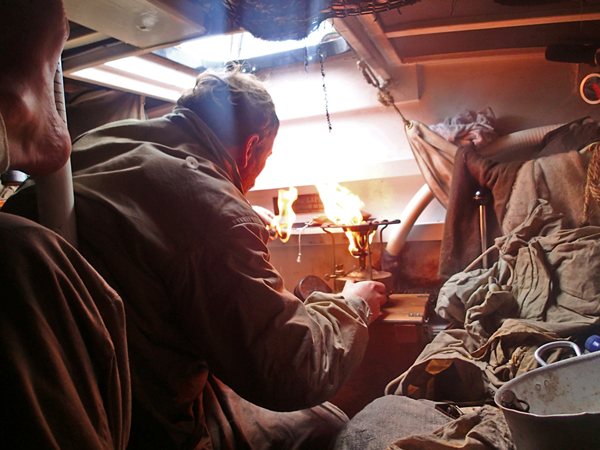

Znalazlem ciekawa fotke z kuchenka Primusa na jachcie, cos dla mchangi ale nie tylko. Czy to aby bezpieczne?

Bezpieczne, ale ten kolo na zdjęciu robi to źle,
więc w tym przypadku niebezpieczne Sad

Ogień/pożar na morzu to najgorsza rzecz jaka się może zdarzyć. Po doświadczeniach z ciśnieniówkami odpuściłem sobie zabawę z czymkolwiek palnym pod ciśnieniem na jachcie. Kuchenka Primusa też nie jest bezpieczna na fali. IMO tylko kuchenka spirytusowa jest względnie bezpieczna (Origo i podobne). A zdjęcie bardzo fajne Smile Ciekawe co to za łodka?
